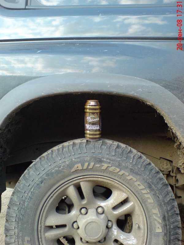

Фото корандика с пачккой сигарет на колесе вызывает чувство собственной неполноценности т.к я могу просунуть ее только лежа.
А вот так?
:biggrin: ты меня просто убил. Но это явно уже бодилифт. А если серьезно ребят, почему спрашиваю... лифтовать подвеску пока нет средств, хотелось бы добиться малой кровью хотя бы положенного стандарта или чуть выше, только вот какой он стандарт? что можно выжать при отсутствии переделок только заменой штатных на аналоги?
Бодика там ваще нет,................ что читать те уже подсказывают.... боянить небуду....
