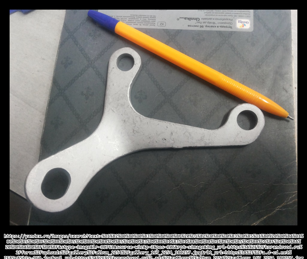

Lvowich Опубликовано 12 сентября, 2020 Опубликовано 12 сентября, 2020 (изменено) 5 часов назад, Tager704 сказал: Форумчане, день добрый! Помогите советом. Поменял подшипники ступичные, тормозные диски, колодки. Появился звук как скрип и писк совместно при длительном движении на скорости от 75 км. Остановишься на недолгое время и он пропадет, потом опять появляется. Уже все посмотрел, кардан вроде нормальный, крестовины тоже, прощприцевал все смазкой. Звук именно при том когда прогревается, при отпускании газа пропадает Смотри кронштейн от коробки к глушаку. Он лопается и начинает пищать и именно после прогрева при нажатии на педаль газа. Лечится сваркой. . Изменено 12 сентября, 2020 пользователем Lvowich
Enter Опубликовано 12 сентября, 2020 Опубликовано 12 сентября, 2020 Сварка не долго держит. Рядом лопается. Такой же новый из 8-10мм сделай если этот оно конечно
Lvowich Опубликовано 12 сентября, 2020 Опубликовано 12 сентября, 2020 2 часа назад, Enter сказал: Сварка не долго держит. Рядом лопается. Такой же новый из 8-10мм сделай если этот оно конечно У меня 8 лет продержалась, может и сейчас держится, я машину продал.
Enter Опубликовано 12 сентября, 2020 Опубликовано 12 сентября, 2020 14 минут назад, Lvowich сказал: У меня 8 лет продержалась, может и сейчас держится, я машину продал. Дважды на черном варил... лопается рядом... тонковатый металл, вибрации отламывают, лопалось у основания, потом из 10мм сделал... всё ок. На серебристом сразу из десятки сваял. Верхий болт первый раз минут 30 откручивал, сейчас думаю минут за 5 с перекуром и закрытыми глазами))))))
Роман t Опубликовано 12 сентября, 2020 Опубликовано 12 сентября, 2020 Вроде писали от кайрона 2.3 на 2 уха вместо 3х есть такая же крепёжная пластина и крепче нашей 1
