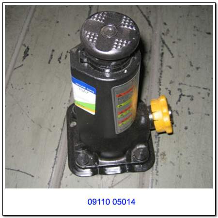

А как выглядит родной домкрат?))
Как то так, фигня та ещё, у меня он умер за один день :ak:
