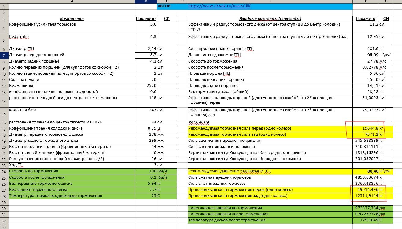

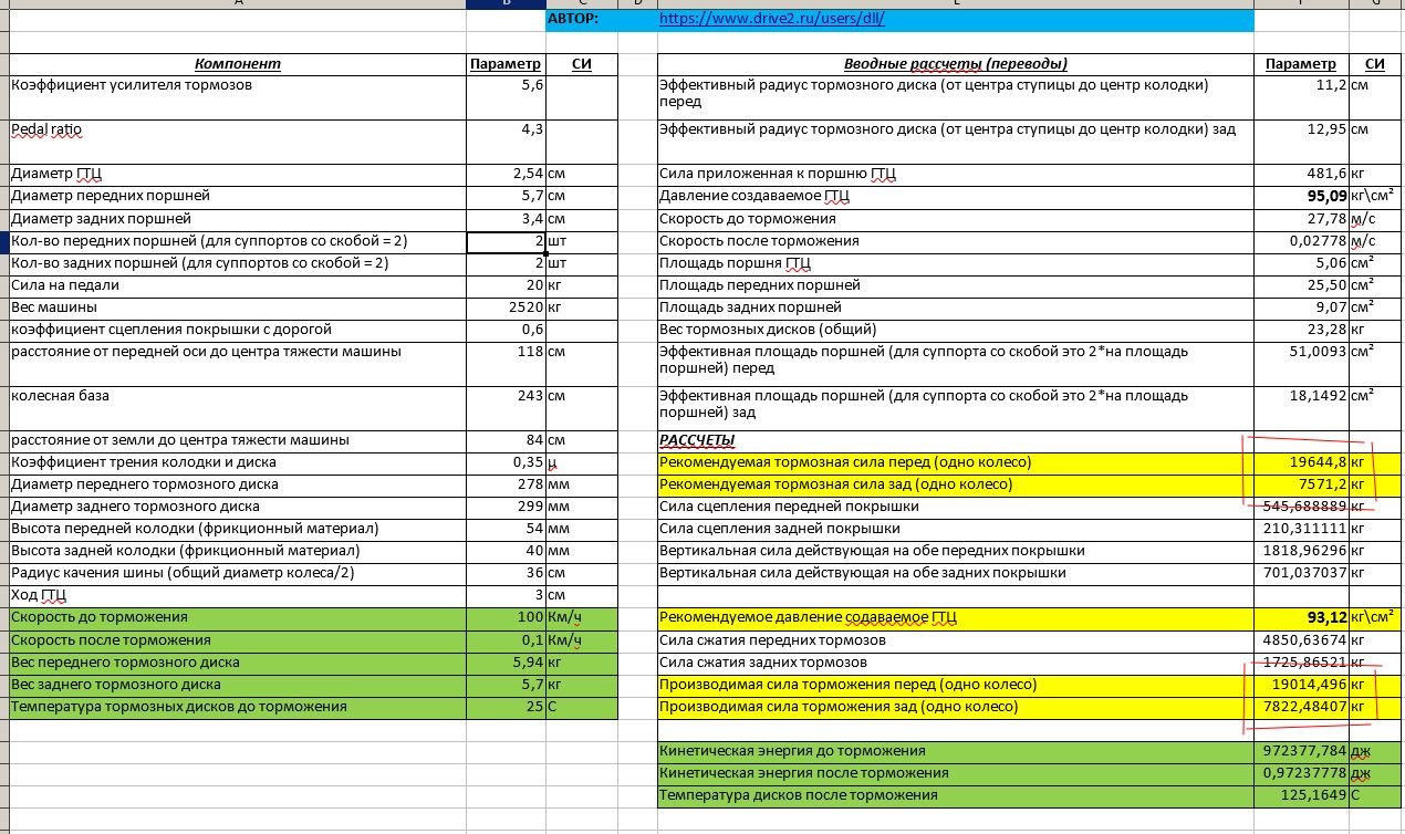

MaxAlex Опубликовано 7 августа, 2020 Опубликовано 7 августа, 2020 4 часа назад, игорь тайгер сказал: Колхоз это у тагера родные суппорта.заводской колхоз.а с солярисами у тебя отличнейший ручник и отличные тормоза. Расчеты показывают обратную картину. Вот расчет стандартных торомозов. Как видно что усилия передних супортов не хватает. Но вместе с задними все хоть как то уравновешивается А вот с мелкими суппортами от Соляриса становиться все вообще печально

traktorist Опубликовано 7 августа, 2020 Опубликовано 7 августа, 2020 45 минут назад, MaxAlex сказал: Расчеты показывают обратную картину. Вот расчет стандартных торомозов. Как видно что усилия передних супортов не хватает. Но вместе с задними все хоть как то уравновешивается А вот с мелкими суппортами от Соляриса становиться все вообще печально Что же ты за них так убиваешься? Пусть сами убиваются как хотят.
MaxAlex Опубликовано 7 августа, 2020 Опубликовано 7 августа, 2020 16 минут назад, traktorist сказал: Что же ты за них так убиваешься? Пусть сами убиваются как хотят. По пятницам до обеда какая то непонятная человечность у меня просыпается. Прям не могу объяснить... Какая то жалость к будущим начинкам для гробов...

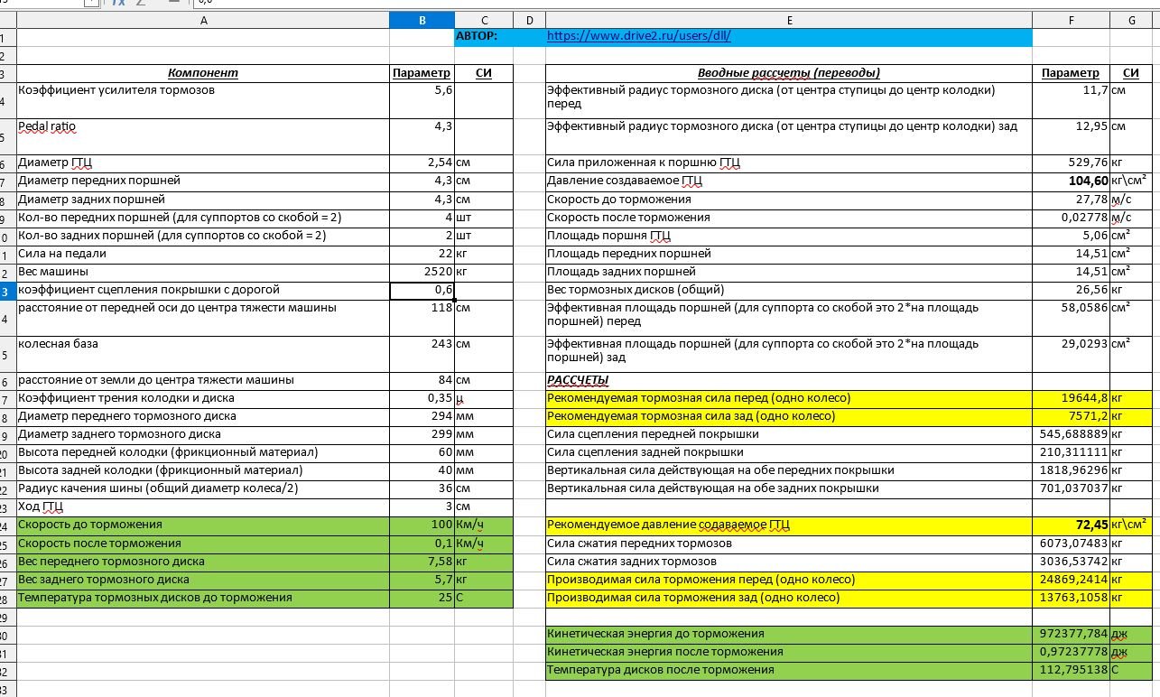

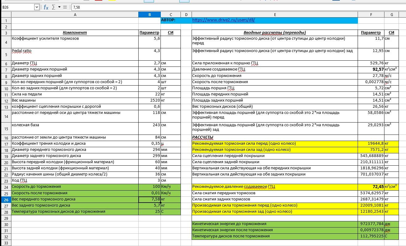

MaxAlex Опубликовано 7 августа, 2020 Опубликовано 7 августа, 2020 26 минут назад, олег ан сказал: А в целях расширения кругозора и пятничной помощи малоумным с санта фе суппорта посчитать получитца?типа колодки площадь больше ,затраты на суппорта,а приход не известен. Вот что за ленивый народ.... Вот расчет с передними двухпоршневыми суппортами Это двухпоршневые суппорта и плюс бошевский ГТЦ от Газель Next
олег ан Опубликовано 7 августа, 2020 Опубликовано 7 августа, 2020 эти таблицы ты в другой теме выкладывал,читал.видимо не вкурил я чего то.от санта фе на наши диски суппорт встаёт,вот и спонтанно мне захотелось вопрос задать.побеседовать с грамотными людями.
