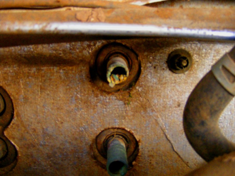

Кока, судя по симптомам, забились каналы охлаждайки. Возможно, той самой "глиной", возможно, продуктами разложения шлангов. К сожалению, единственный надежный способ лечения - снять мотор и вручную все отмыть. Процедура геморная, но может оказаться, что иначе никак:-(

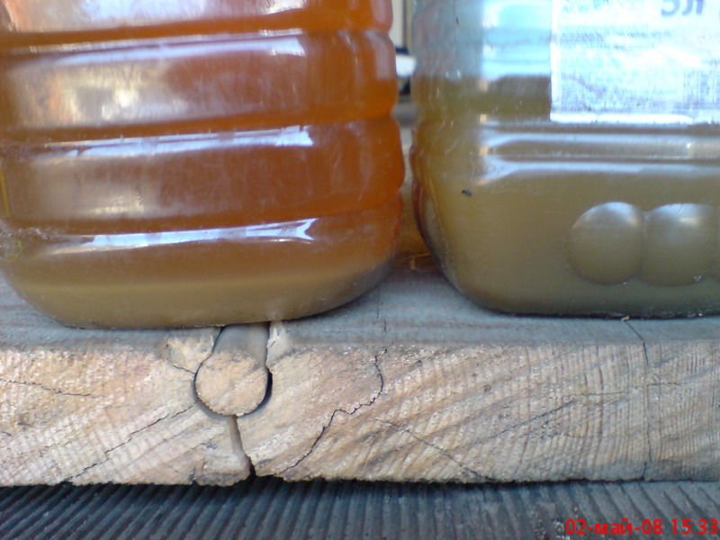

.....вот чО там живёт.......канализация сплошная.......хотя заливал тосол az
........типа ёршика загнать бы туда :)

несвоевремення замена антифриза.
Или антифриз левак...
Последствия подрывной деятельности арабов против израиля, поставка антифриза рабавленного водой из мёртвого моря. Вот и происходит коксование соли. :)(КОКА не обижайся, это шутка)

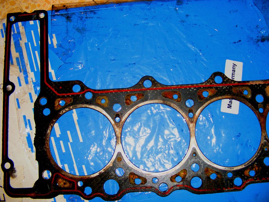

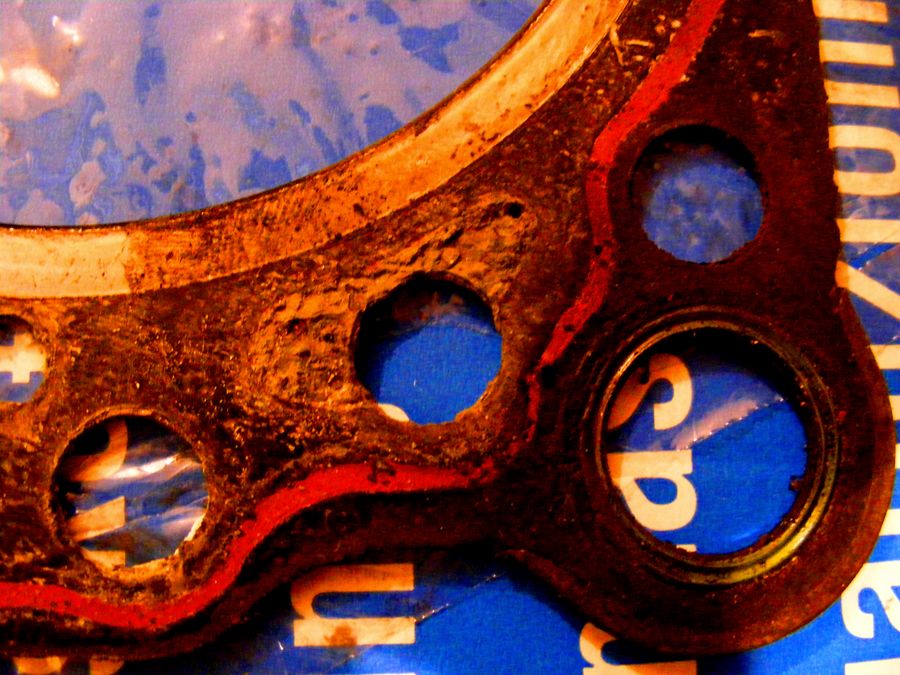

........башку свернул, потихоньку за пару часов......прокладка прогорела в середине.....воздух гулял между цилиндрами и частично уходил в рубашку раздувая трубки. Зафтрась голову шлифанут, и собирать.....

......вот ОНО - попадалово
......это для каталога на заказ
