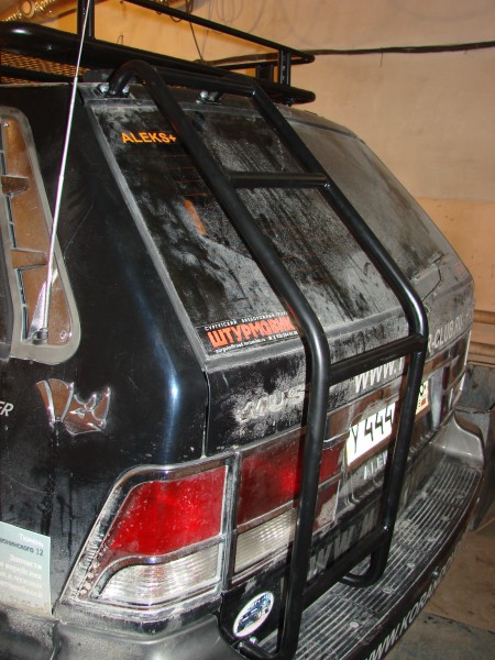

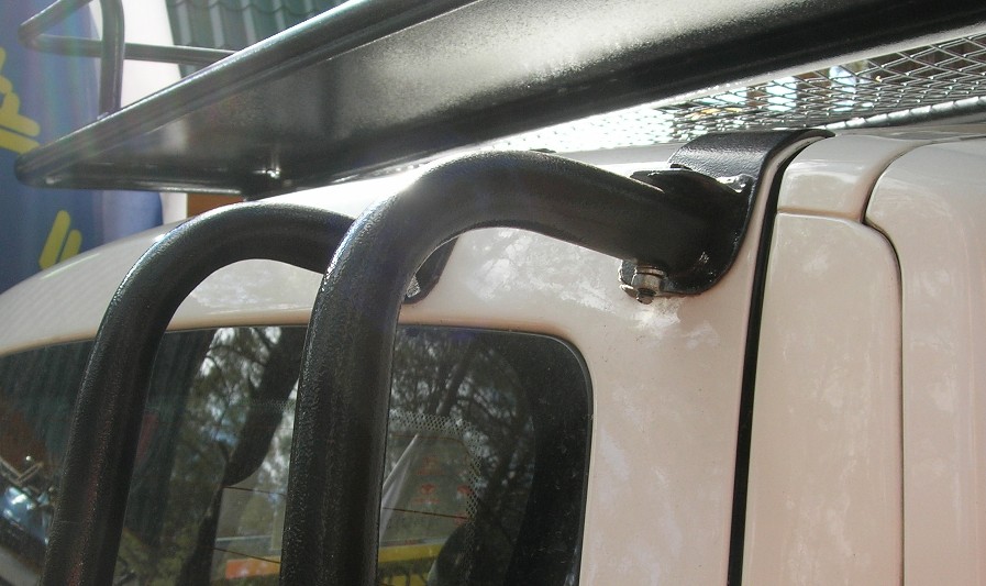

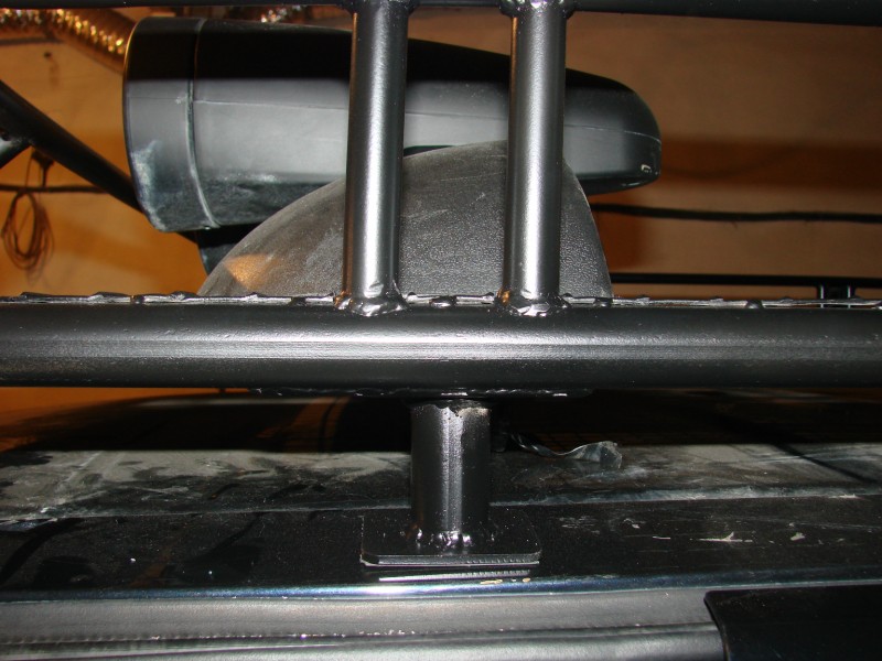

ALEKS+ Опубликовано 18 декабря, 2009 Автор Опубликовано 18 декабря, 2009 (изменено) Долго ломали голову как крепить сняв обшивку вопрос отпал унас есть стандартные места видимо для рейлингов единственное конечно отверстия в крыше пришлось делать крыша господа терпение Заготовка корзины крепление 1 Крепление 2 Крепление 3 общий вид крупнее лестница Со стороны пассажира прикреплён хай джек сзади два крепления под флаги и посерёдине под запаску люстру в планах менять на днях выложу ещё картинки а пока как то вот так Изменено 18 декабря, 2009 пользователем ALEKS+

Komar2007 Опубликовано 18 декабря, 2009 Опубликовано 18 декабря, 2009 А я побоялся к крыше сверлиться, только из-за того, что шуметь на скорости будет. Так оно и вышло, больше 80 км/ч уже напрягает шум. Пока без него езжу.

eagle_ae Опубликовано 21 декабря, 2009 Опубликовано 21 декабря, 2009 отлично сделано! лестницу не было мысли сбоку делать?
Villy_Churak Опубликовано 21 декабря, 2009 Опубликовано 21 декабря, 2009 "Зачётная" машина получилась! Я только сегодня прыгал вокруг своего Тагера оборачивая и увязывая на багажнике профнастил для забора. И с порогов, и с бампера, и с колёс. На капот пока только что не вставал ещё. Буду думать лесенку. Такую, чтобы висела сзади на двери, а при необходимости снималась и сбоку приставлялась. Но это всё - до лета...
ALEKS+ Опубликовано 21 декабря, 2009 Автор Опубликовано 21 декабря, 2009 отлично сделано! лестницу не было мысли сбоку делать? Была такая мысль но реально её оторвать в лесу можно легко причём с мясом от кузова особенно там где я катаюсь переодически поэтому сзади сделал

user4w Опубликовано 26 декабря, 2009 Опубликовано 26 декабря, 2009 Спасибо за картинки - открылись глаза на крепление к крыше. Не знал про штатные отверстия. Подошвы опор багажника перед болтовым креплением клеить для герметизации или достаточно прокладок?
ALEKS+ Опубликовано 30 декабря, 2009 Автор Опубликовано 30 декабря, 2009 Спасибо за картинки - открылись глаза на крепление к крыше. Не знал про штатные отверстия. Подошвы опор багажника перед болтовым креплением клеить для герметизации или достаточно прокладок? У меня просто прокладки всё протянуто течи нет уже проверил на мойке дважды
