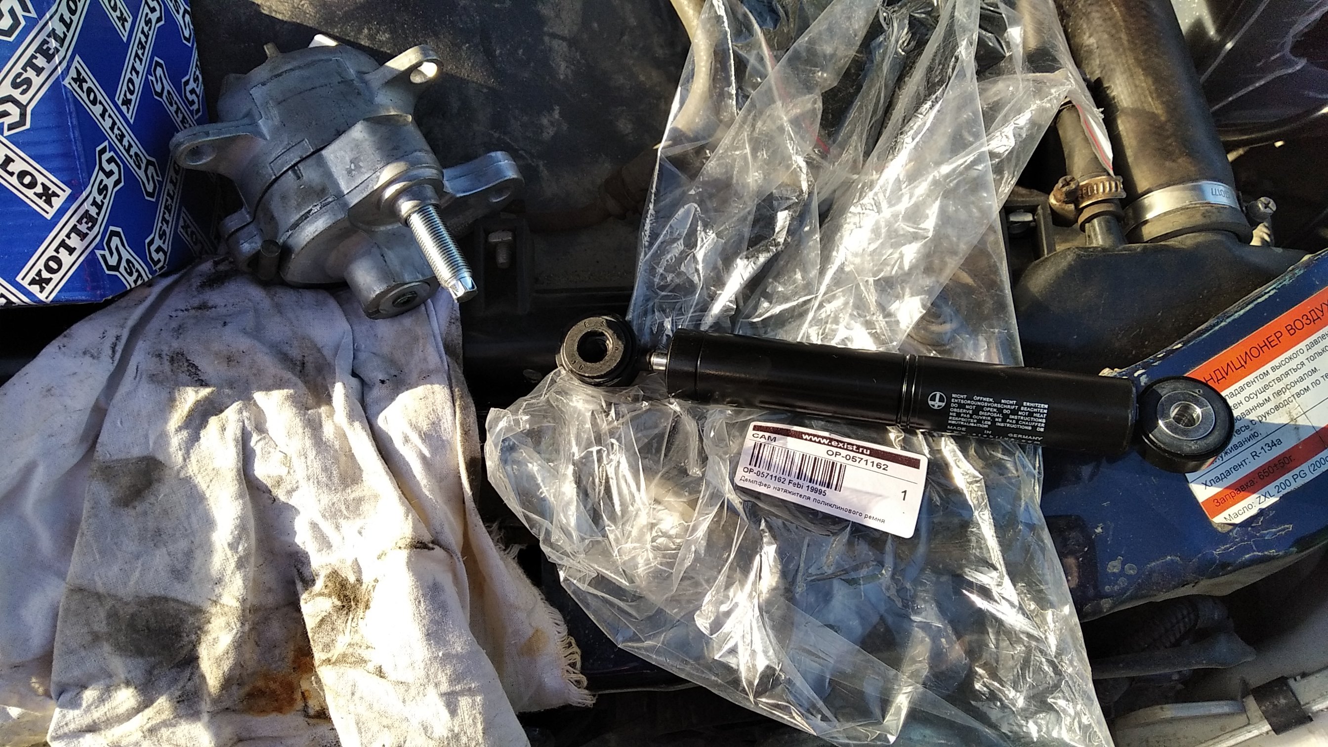

Решил поменять всё сам. Куплен новый натяжитель, амортизатор, защитная шайба, даже гайка... Ролик ещё живой - совсем как новый...

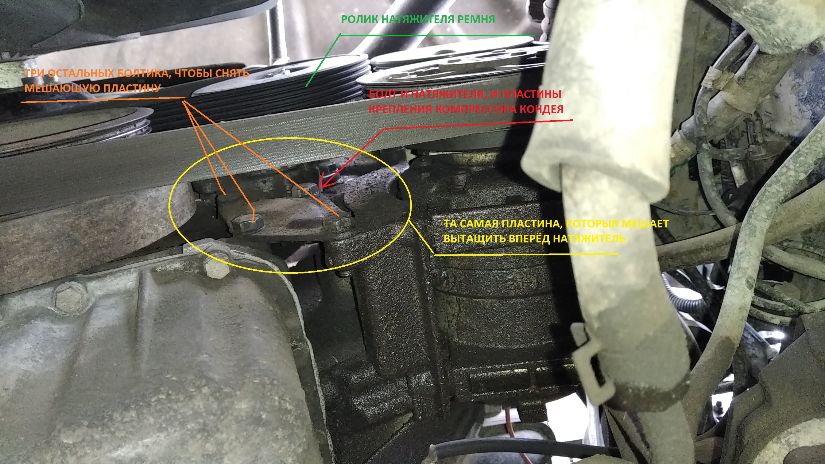

Стучать не нужно было - он шевелится, но вытаскивается вперёд, а пластина переднего крепления компрессора кондиционера не даёт. Забрался на эстакаду, снял защиту картера, сфотал и рассмотрел всё подробно. Вот здесь на фото всё видно. Спасибо, разобрался, но ещё не снимал. Поменяю - отпишу в соответствующей теме. Надо открутить ещё три болтика пластины крепления кондиционера - и натяжитель выйдет вперёд.

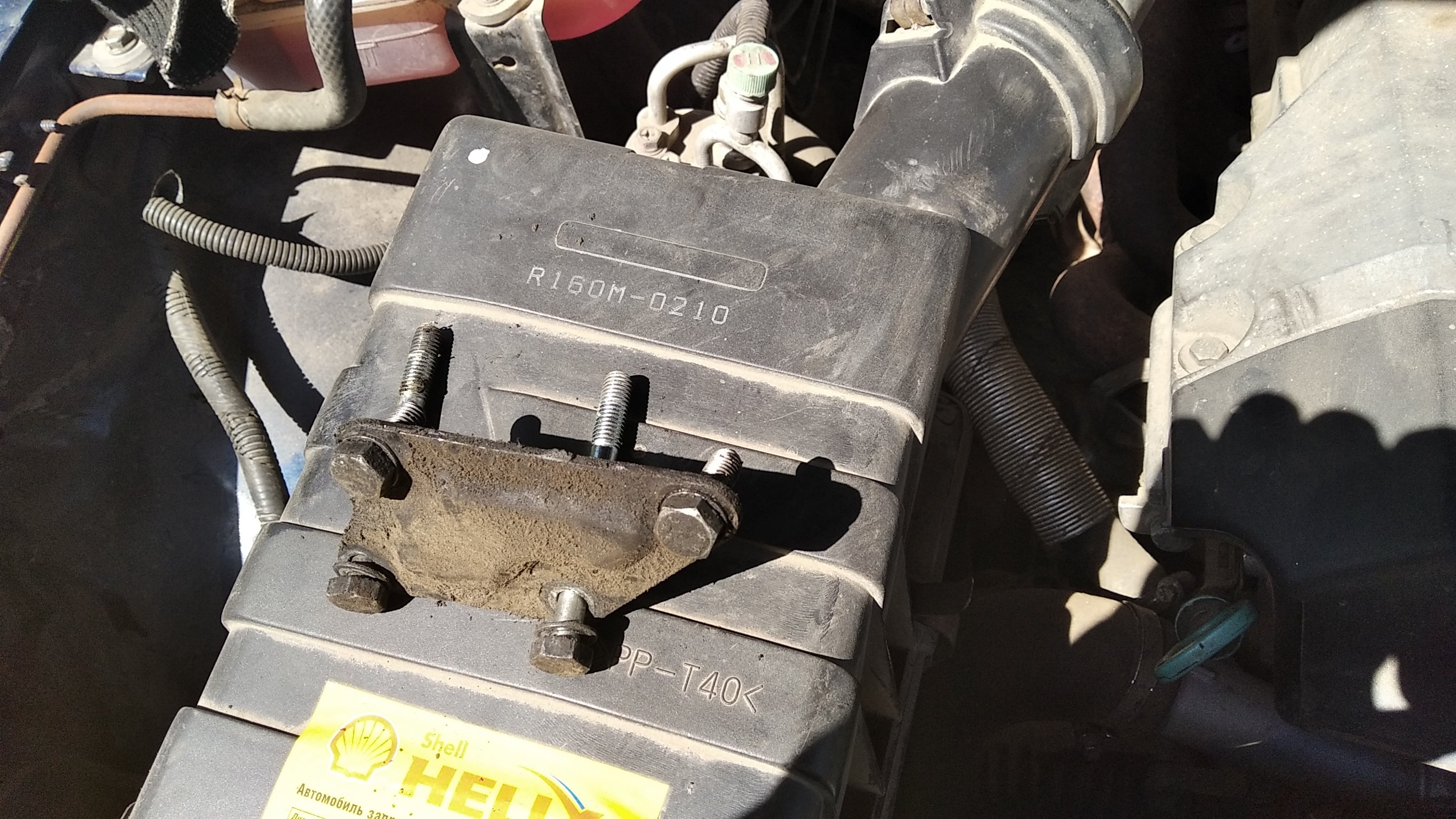

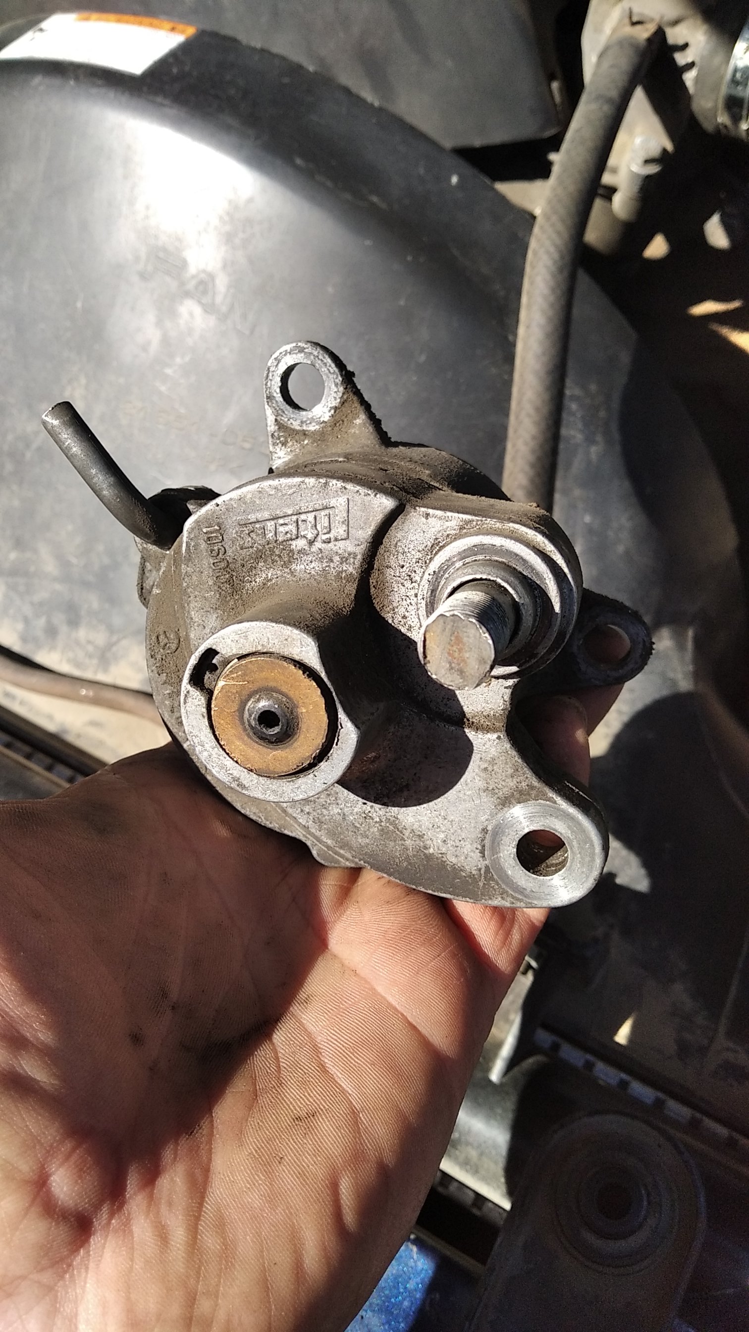

Как и предполагалось, необходимо кроме трёх болтиков  (ключ - головка на 13), крепящих сам натяжитель, надо отвернуть ещё три дополнительно болтика (такие же) пластины переднего крепления кондиционера. Пластина снимается свободно, после этого свободно вылазит из своего места сам натяжитель!
Чтобы открутить удобно все болтики, желательно (даже при не снятом кожухе вентилятора, но очень не удобно и долго) повернуть против часовой натяжитель и скобкой технологической через ухо на подвижной части натяжителя заклинить его во взведённом положении с ухом в неподвижном основании корпуса натяжителя же. Также лучше снять ролик натяжителя, сняв заглушку с оси ролика (можно выломать - она почти одноразовая) и открутив гайку ролика с оси (обычная мелкая резьба, ключ на 15). Также снять аммортизатор натяжителя (два болта на 13). Тогда ко всем болтикам доступ будет.
