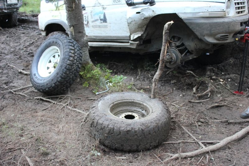

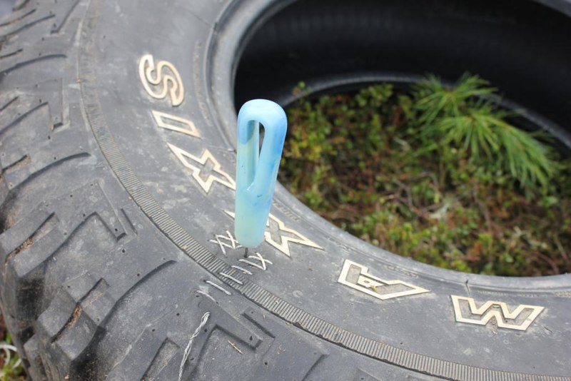

К вопросу о мощной боковине максисов.
Я на Урале порвал три максиса (2 на камнях и один в лесу корнем). В прошлом году новосибирцы там же порвали 5 максисов бигхорнов.
Диагональные шины все целые вернулись.
Мы понимаем разницу в диагональных и радиальных шинах ) А кроме как на Максисах туда ещё на чём радиальном ездят ? Есть с чем сравнить ?
У нас в колонне было две машины на радиалке. Сурф и 80-ка на 35" MT Baja Claw. На сурфе все ОК, на 80-ке порвал три колеса.
Москвичи ездили в июле, порвали кучу колес, в основном радиалку, гудричи. И один раз они порвали Симакса, причем, одетого на легкую короткую 70-ку.
Так что статистика ваще никакая :)
