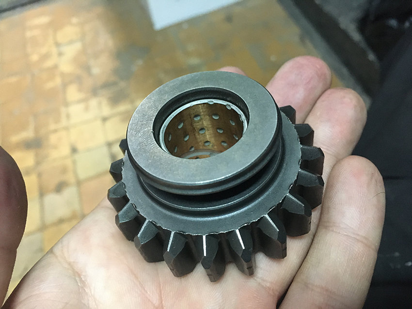

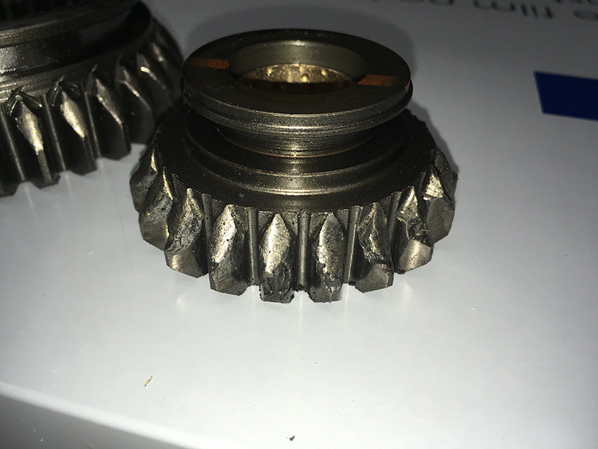

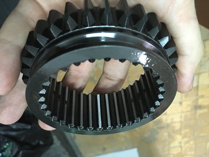

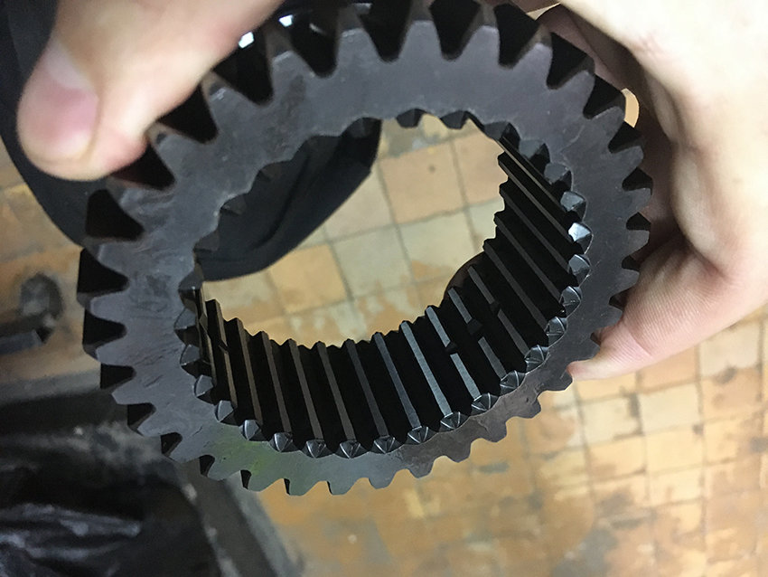

DialUp Опубликовано 21 января, 2020 Автор Опубликовано 21 января, 2020 Итак всего за две недели мне пришли шестеренки из США. Вместе с доставкой они мне встали в 6728 руб. Есть интересный нюанс с малой шестерней, она пришла с другим номером 1352-584-007R, хотя должна быть с номером 1352-584-008. Подаван бьет себя в грудь, что эти шестеренки одинаковые. Просто номер 1352-584-007R это артикул Borg Warner, а 1352-584-008 артикул уже Tremec. А по сути железка одна и таже. Мне просто пришла старая (новая) железка еще со старым артикулом. Вот такая интересная инфа. Может кому пригодится. Буду ремонтировать коробку, отпишусь действительно ли железки одинаковые. Качество обработки местами прихрамывает.
ангел Опубликовано 21 января, 2020 Опубликовано 21 января, 2020 3 и 4 фото вообще не то! И куда эта шестерня идет?

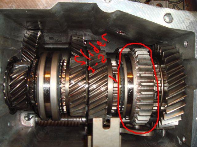

DialUp Опубликовано 22 января, 2020 Автор Опубликовано 22 января, 2020 Это слайдер 1-2 передачи, за который малая шестерня входит в зацепление. Когда малая шестерня сдвигается, она соединяет пром вал и слайдер 1-2 передачи на вторичном вале. В России эта деталь продается только в сборе с вторичным валом насколько мне известно. Вот картинку у Bobby стырил. А вот ссылка на весь пост про МКПП Т5, где все разжевано на эту тему.

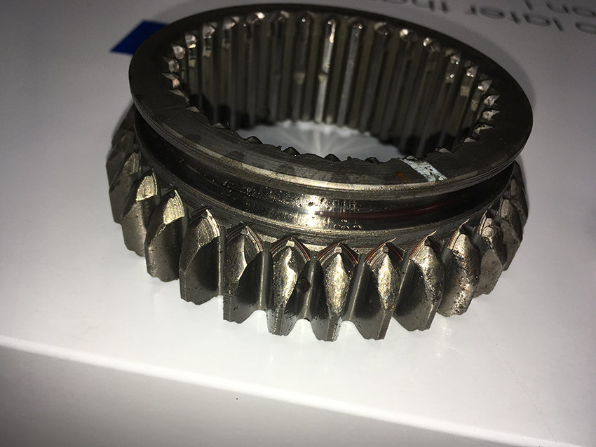

DialUp Опубликовано 23 февраля, 2020 Автор Опубликовано 23 февраля, 2020 В коллекцию убитых шестеренок.
