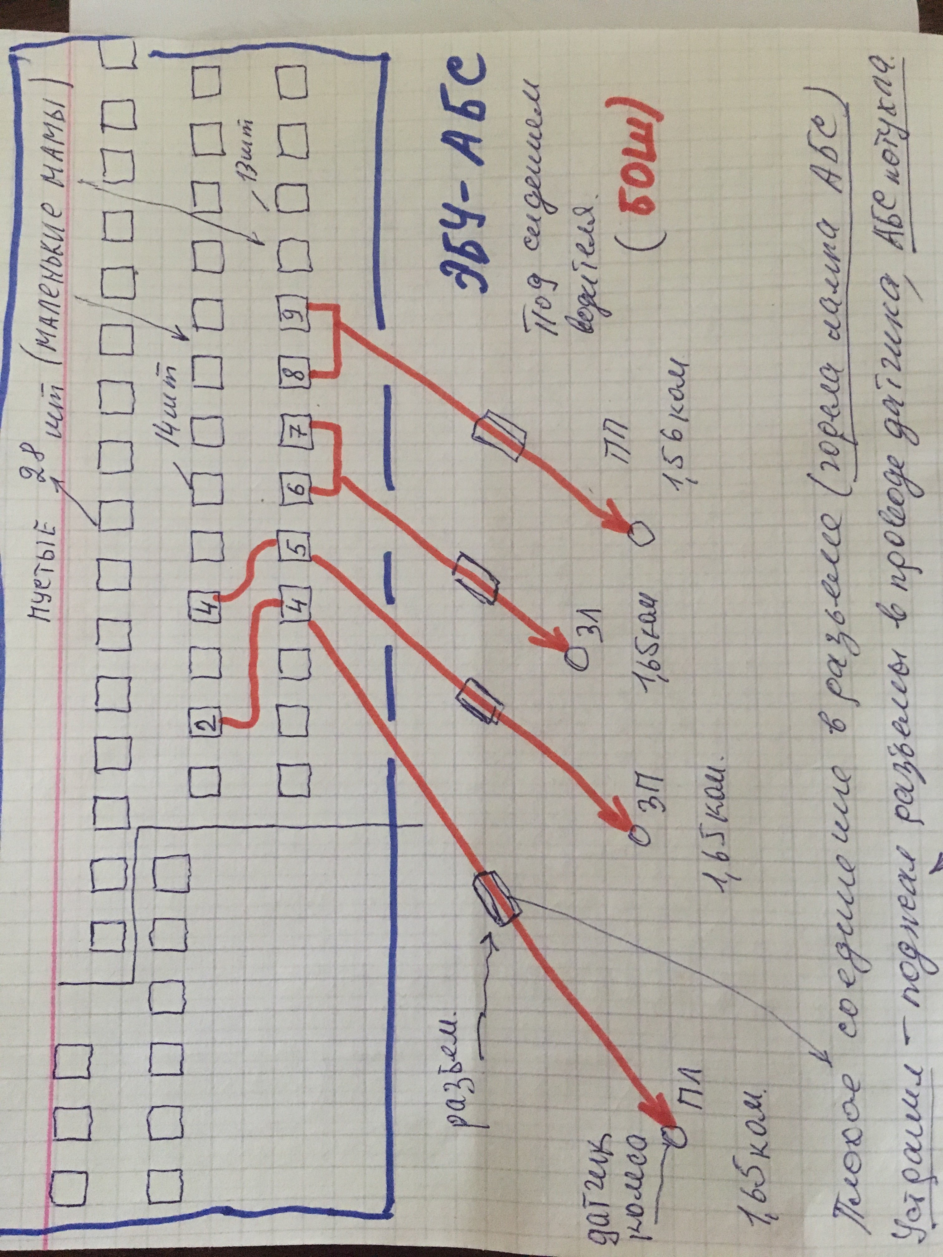

MVTayson Опубликовано 25 декабря, 2019 Опубликовано 25 декабря, 2019 Нужна помощь в диагностики АБС. Загорается лампочка только после трогания, гаснет если выключить зажигание, даже не глуша двигатель (2,3тд). Сервисы не могут провести диагностику, не видят Корандо их программы. Я так понимаю, что кончился датчик. Но какой не понятно, визуально всё гуд. Хочу прозвонить датчики через разъем модуля управления АБС. Вопрос: 1. Где находится модуль управления АБС (ECU)??? Не путать с гидроблоком, он с трубочками под капотом. 2. Нужна схема клем в разъеме модуля управления АБС (ECU)?

MVTayson Опубликовано 25 декабря, 2019 Автор Опубликовано 25 декабря, 2019 Судя по схеме и описанию на ненашенском, ECU модуль АБС, на картинке №2, находится под пас сидением. Может кто знает, так ли это, не хочется впустую разбирать машину.

cort52 Опубликовано 26 декабря, 2019 Опубликовано 26 декабря, 2019 Под сиденьем водителя, если мне память не изменяет.
MVTayson Опубликовано 26 декабря, 2019 Автор Опубликовано 26 декабря, 2019 2 часа назад, cort52 сказал: Под сиденьем водителя, если мне память не изменяет. Вот это ПЕСТНЯ!!! Вот прям СПАСИБОЧКИ!!! Лучшее не объяснить.
