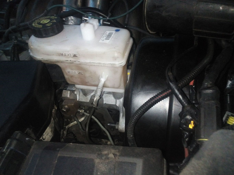

ra9cbt Опубликовано 28 октября, 2019 Автор Опубликовано 28 октября, 2019 1 минуту назад, MaxAlex сказал: Самая лучшая деталь та, которой нет. Она не сломается. да тоже думаю как правильно УДАЛИТЬ данный узел без последствий
MaxAlex Опубликовано 29 октября, 2019 Опубликовано 29 октября, 2019 9 часов назад, ra9cbt сказал: да тоже думаю как правильно УДАЛИТЬ данный узел без последствий Открутил и выкинул. Уложил новые тормозные трубки и все. 1
traktorist Опубликовано 29 октября, 2019 Опубликовано 29 октября, 2019 1 час назад, MaxAlex сказал: Открутил и выкинул. Уложил новые тормозные трубки и все. Тройник на передний контур ещё потребуется.
MaxAlex Опубликовано 29 октября, 2019 Опубликовано 29 октября, 2019 10 минут назад, traktorist сказал: Тройник на передний контур ещё потребуется. Без проблем )))
