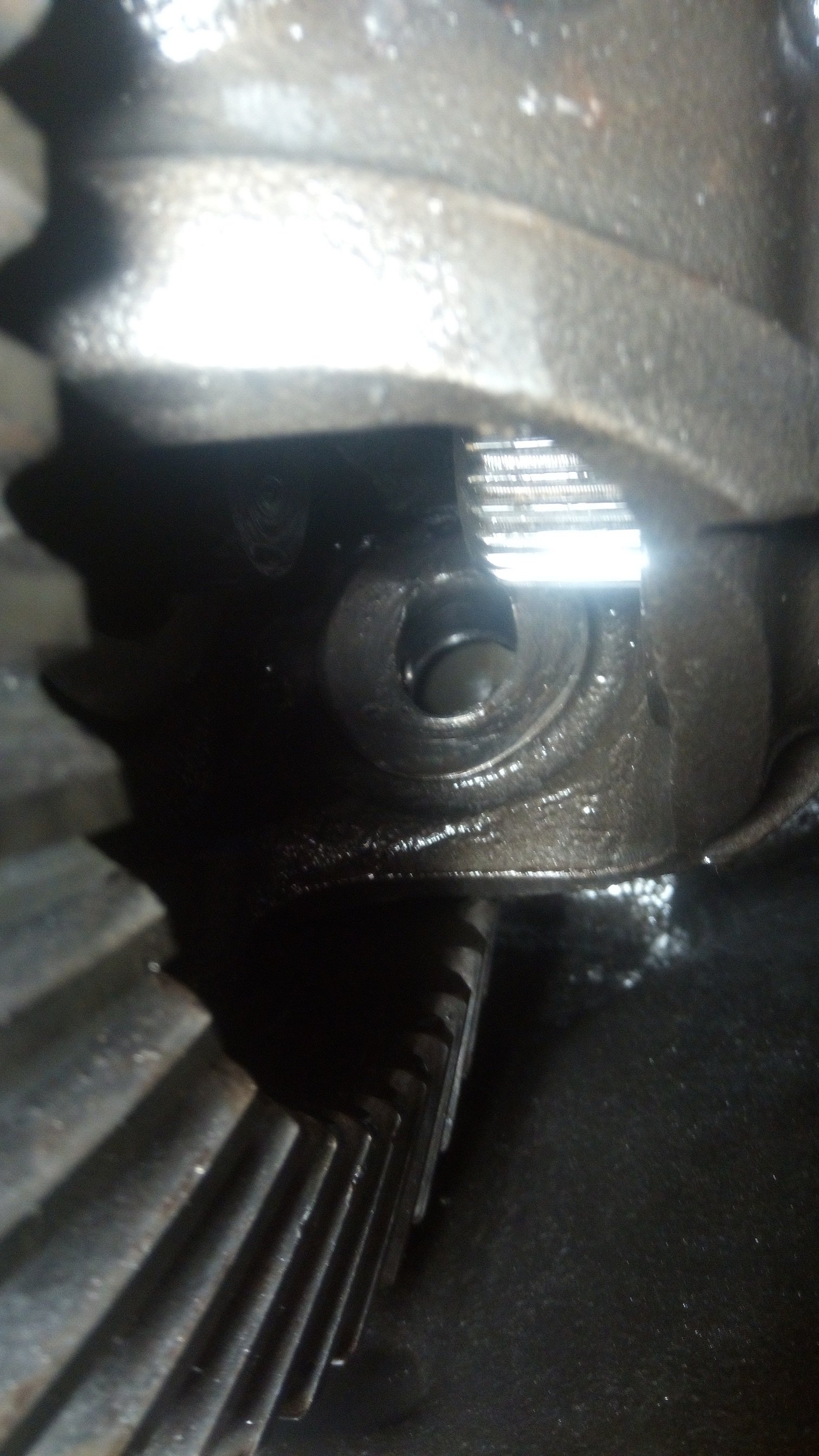

Ruslan013 Опубликовано 13 октября, 2019 Опубликовано 13 октября, 2019 Всем привет, случилась у меня такая проблема, разлетелся дифференциал в заднем мосту (KSC R85, ГП 5.38 (выбито на шестерне)). Передний мост стоит Tongil на шестерне главной пары выбито 43.8. Могут ли такие мосты стоять вместе? Количество зубьев на мостах одинаковое, ведущей от хвостовика 8, ведомой 43, но по диаметру ГП Tongil кажется меньше KSC.

Ruslan013 Опубликовано 14 октября, 2019 Автор Опубликовано 14 октября, 2019 16 часов назад, irbiks сказал: Конечно может стоять . Главное передаточное число пары одно должно быть. А оно у тебя одинаковое Проверил диф, без трещин, но выработка большая в месте крепления пальца, скорее всего менять диф прийдётся.
MaxAlex Опубликовано 14 октября, 2019 Опубликовано 14 октября, 2019 55 минут назад, Ruslan013 сказал: Проверил диф, без трещин, но выработка большая в месте крепления пальца, скорее всего менять диф прийдётся. Рассверлить и завтулить
irbiks Опубликовано 14 октября, 2019 Опубликовано 14 октября, 2019 Либо взять диф и перекинуть пару. За место сателит поставить локрайт
