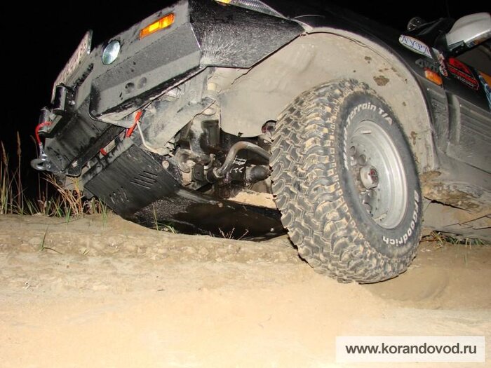

ALEKS+ Опубликовано 8 октября, 2009 Опубликовано 8 октября, 2009 Поскольку несилён в сварке и неимею собственного гаража силовик заказал готовый .Сей элимент чють доработали в Москве поставили туманки поворотники покрасили в чёрный цвет .С Кореи пришёл просто грунтованый и без ничего .Спасибо Сергею с Москвы это искренно просто я на месте его бы недоработал из за отсутствия комплектующих в наличии .Дальше казалось всё просто бампер универсальный под любой бодилифт .Но при моих 4 см пришлось расверливать ещё отверстия дополнительно убил 6 свёрл думаю непроблемма .зато встал как родной .Потратил ещё час за банку кофе что бы знакомые парни электрики переставили ксенон и подключили поворотники и габариты .Дальше покупаю лебёдку ком ап 9000 простите за мой английский Ставлю вроде всё просто ан нет если по уму то блок саленоидов нодо переносить под капот а розетку для пульта на бампер во время соревнований время важно.Но опять нехватка времени сделал пока на время под решоткой радиатора надеюсь переделаю .Просто что временно то на всегда Ну и потестил лебёдку .Штурман в шоке ненадо хай джек ? если рядом есть дерево или кусты ? Короче он рад а Я просто счастлив наконец то понимаешь насколько важна лебёдка в авто даже если резина просто гомно .Фоток по установки неприлагаю потому что всё просто поставить готовое изделие на авто .Ньюансы которые возникали при установке тоже нетребуют отдельного фото .Типа пластины из старого капота под блок саленоидов .Выложу пару картинок с тест драйва продолжение ещё Продолжение Продолжение сноа
Komar2007 Опубликовано 8 октября, 2009 Опубликовано 8 октября, 2009 Поздравляю с обновкой!!! Сразу вопрос...на сколько просела передняя подвеска под тяжестью лебедки и бампера, держат ли вес торсионы?
ALEKS+ Опубликовано 8 октября, 2009 Опубликовано 8 октября, 2009 Поздравляю с обновкой!!! Сразу вопрос...на сколько просела передняя подвеска под тяжестью лебедки и бампера, держат ли вес торсионы?Подвеска непросела по скольку стоят спаренные аммы по кругу .Перед 4шт от паджеро 2 зад 4 шт от ТЛК 80 продолжение Гудричь замылмло в 2 секи
brodyaga Опубликовано 9 октября, 2009 Опубликовано 9 октября, 2009 класно.но гудричи для болот надо сливать.я сливаю до 0.5 отм.и тапку в пол.тоды хорошо очищаются.и еще в связи с тем что у тебя оставлена тяга поперечной устойчивости-подвеска осталась зажатой.я у себя скинул обе.теперь там где ехал на полном и пониженной иду тупо на одном заднем перед подрубаю когда вставать начинаю.тока надо быть оккуратней со шрусами.-меняется угол их работы. все енто с одной поправкой.я не езжу по соревнованиям.для меня главное проехать.а время вторично. вот как то так
