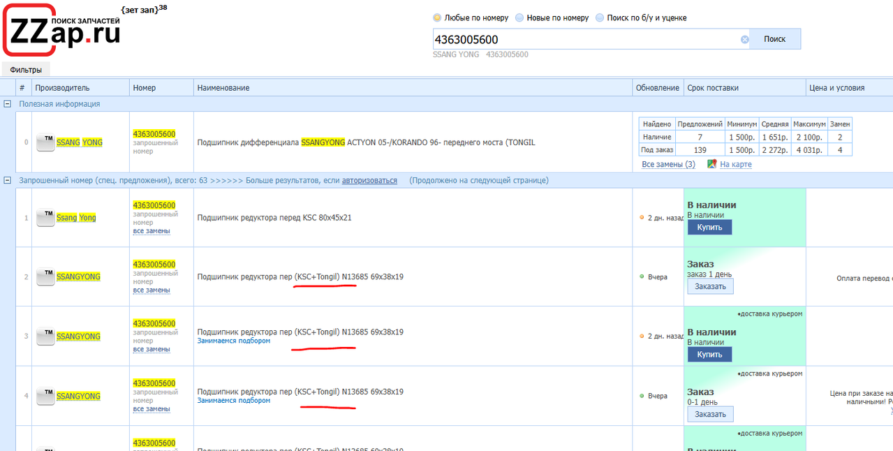

volchara Опубликовано 17 часов назад Опубликовано 17 часов назад Может уже спрашивали, хз. Не хочется искать по всей теме. Подши редуктора переднего моста одинаковые для всех мостов на Корандо-Тагере? 4363005600 этот. Можно покупать?
