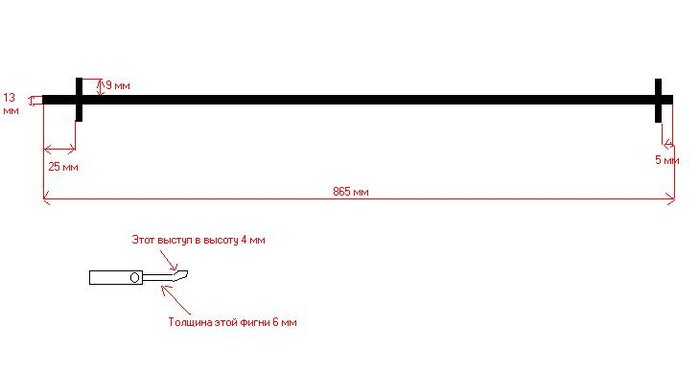

Ryoko Опубликовано 2 апреля, 2008 Опубликовано 2 апреля, 2008 Собственно вопрос такой - может кто из муссоводов сможет промерить размеры данного девайса? А то у меня его в машине нету и немного страшновато без него ездить. Ведь случись чего - я даже запаску снять не смогу. Интересуют: -общая длина -диаметр -расстояния от краев до поперечных штырьков (с одной и с другой стороны) -размер и диаметр штырьков И еще такой вопрос - может от другой машины может подойти аналогичный девайс? Не только же в муссо используется такая конструкция запаски?

RoadRunneR Опубликовано 4 апреля, 2008 Опубликовано 4 апреля, 2008 to Ryoko, не успеваю померять - работы много, приезжаю никакой домой. На выхах машинку курочить буду - сделаю чертежик с размерами.
minlegali Опубликовано 6 апреля, 2008 Опубликовано 6 апреля, 2008 меня муссо спорт замерил свой. длина 70 см диаметр 12 мм длинна штыря 30 мм .он у меня составной длинный стержень с шестигранной головкой я его описал и баллонник .
RoadRunneR Опубликовано 7 апреля, 2008 Опубликовано 7 апреля, 2008 minlegali - опередил У меня флешка с моим творчеством (чертежик нарисовал на выхах) сдохла - хотел сегодня мерять заново
Ryoko Опубликовано 7 апреля, 2008 Автор Опубликовано 7 апреля, 2008 Фммм... У меня возможно он немного другой. Как я понимаю у меня должны быть штырьки с обоих сторон. Примерно такой формы: ╪════════════════════════╪═╸ ;o)
minlegali Опубликовано 7 апреля, 2008 Опубликовано 7 апреля, 2008 мой проще изготовить. берещ пруток 12 мм привариваеш гайку от колеса . на друом конце сврлиш отверстие 4.8мм забиваеш в него дюбель 5см концы его обрезаеш и все. если у вас сть кривая ручка с пррезью возможно она от домкрата.
RoadRunneR Опубликовано 8 апреля, 2008 Опубликовано 8 апреля, 2008 Угу - штырьки олжны быть - одна сторона круглая - штырьки на расстоянии ~ 7 мм от края, вторая плоская, с выштамповочкой на конце - штырьки ~ в 1.5 мм от края. (Пишу по памяти. Сегодня спалил на работе вторую флешку, много думал... Залез в системник, и обнаружил, что на свежеполученном системнике вывод USB подключен в FireWire Гребанные сборщики! )
Ryoko Опубликовано 8 апреля, 2008 Автор Опубликовано 8 апреля, 2008 minlegali А диаметр 12мм? Я, если честно, не уверена, что оно пролезет. Мне кажется отверстие под этот ключ там поменьше будет. Впринципе, конечно, второй конец можно и на шестигранник - и вращать его просто ключом торцовым. Потому как балонник у меня расчитан на проворачивание именно с штырьками поперечными. Но это, наверное не столь принципиально. RoadRunneR, 1.5мм или 1.5см? Мне казалось, по картинкам, что там со стороны сплющенной части большее расстояние должно быть, чем со скругленной стороны. P.S. Сочувствую, перепутать USB с FireWare это сборщики постарались. Я правда когда-то сама не правильно прицепила контакты USB (они неподписаны на плате были) и поленилась проверить полярность. В результате сожгла флэшку. Аж на целых 64Мб ;o))))
minlegali Опубликовано 8 апреля, 2008 Опубликовано 8 апреля, 2008 у меня 12 см.и шестигранник под баллонник.
RoadRunneR Опубликовано 8 апреля, 2008 Опубликовано 8 апреля, 2008 не мм конечно - 1.5 - 2 см. Сегодня из дома по диалапу вывалюсь - выложу схемку. PS У меня одна флеха на 1 гб была - полудохлая, думал - сама сдохла. А когда вторая на 4 Гб скопытилась - полез внутрь, а там
RoadRunneR Опубликовано 8 апреля, 2008 Опубликовано 8 апреля, 2008 Вот такая вот загагулина. Сорри за качество - чертежник из меня фиговый :D
