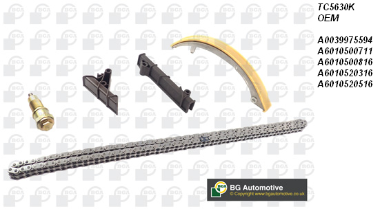

VovanSidorovich Опубликовано 5 февраля, 2019 Опубликовано 5 февраля, 2019 (изменено) здравствуйте форумчане. подскажите, существуетли ремкомплект, куда вжодит натяжитель цепи? если да, то какой номер. или все по отдельности искать. двигатель ом 601 или ом661 или в них нет разницы? Изменено 5 февраля, 2019 пользователем VovanSidorovich
MaxAlex Опубликовано 5 февраля, 2019 Опубликовано 5 февраля, 2019 (изменено) Комплекты существуют, но стоят конских денег. Лучше по отдельности Цепь 99 11 0174 Номер натяжителя и уплотнительного кольца посмотри в каталоге Или так: Натяжитель цепи OM601 Первый же результат 10101700 Изменено 5 февраля, 2019 пользователем MaxAlex
VovanSidorovich Опубликовано 5 февраля, 2019 Автор Опубликовано 5 февраля, 2019 за 1800р на екзисте 6610503011 такой подойдет? а то тот что ты скинул 3500
VovanSidorovich Опубликовано 5 февраля, 2019 Автор Опубликовано 5 февраля, 2019 а что в ремкомплект входит кроме натяжителя и самой цепи?
MaxAlex Опубликовано 5 февраля, 2019 Опубликовано 5 февраля, 2019 (изменено) 1 час назад, VovanSidorovich сказал: за 1800р на екзисте 6610503011 такой подойдет? а то тот что ты скинул 3500 В одном шток пластиковый, в другом металлический. Что выбрать - решает пользователь. 1 час назад, VovanSidorovich сказал: а что в ремкомплект входит кроме натяжителя и самой цепи? В гугле забанили? Изменено 5 февраля, 2019 пользователем MaxAlex 1
