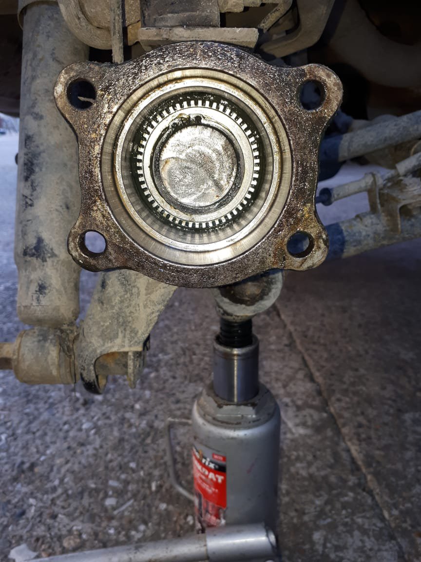

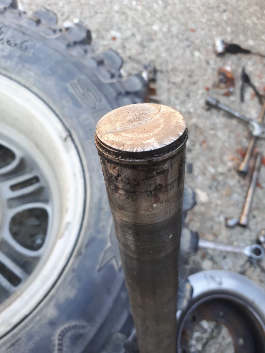

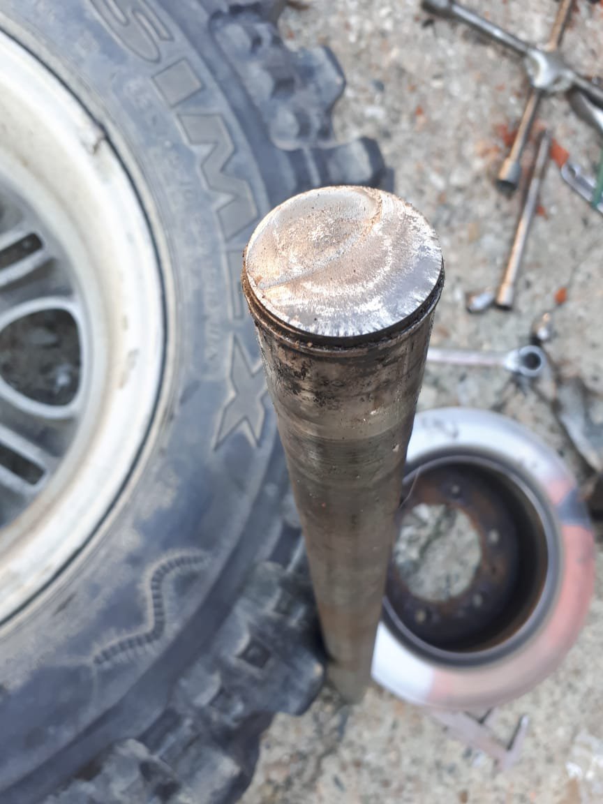

игорь тайгер Опубликовано 17 декабря, 2018 Опубликовано 17 декабря, 2018 Я,за свою не долгую но веселую жизнь,такого ни разу не видел 2
ангел Опубликовано 17 декабря, 2018 Опубликовано 17 декабря, 2018 Чо делал? Менял подшипник до поломки? Мои полуося 42 катки спокойно крутят
игорь тайгер Опубликовано 17 декабря, 2018 Автор Опубликовано 17 декабря, 2018 Купил мосты ксц,они были без тормозных щитков.пришлось все срезать с полуосей и ставить свои щитки с тонгила и новве шестерни и подши 1

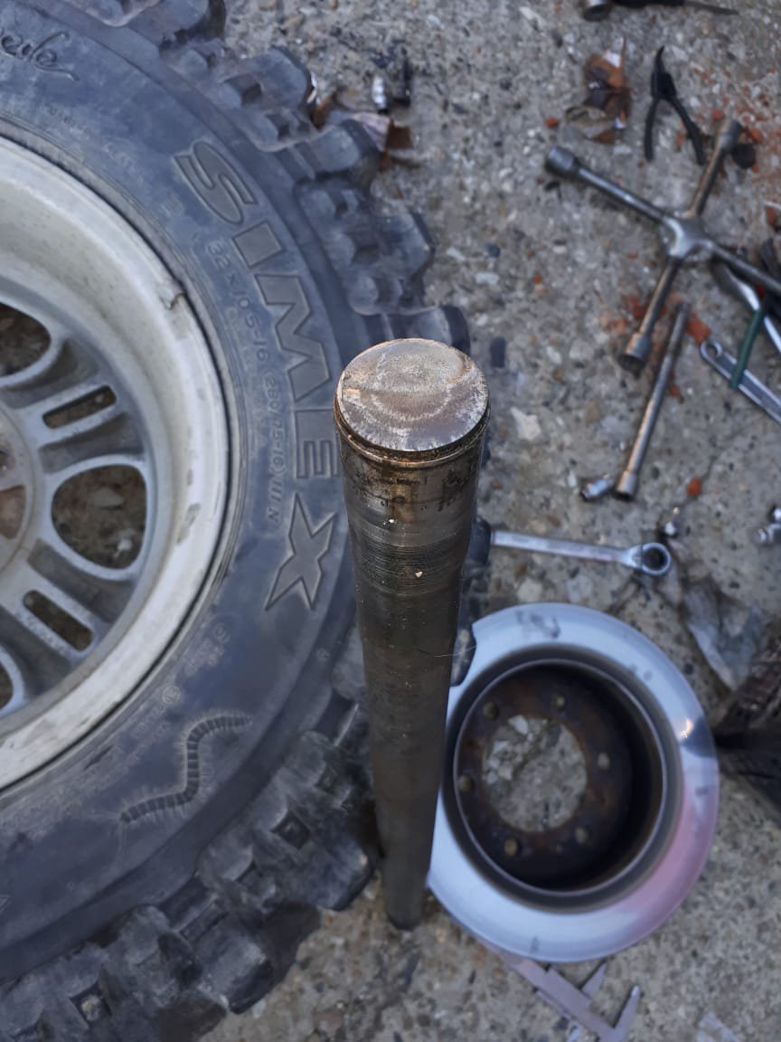

игорь тайгер Опубликовано 17 декабря, 2018 Автор Опубликовано 17 декабря, 2018 А тут ехал на охоту по ровной гравийке на 33х симексах,на задке.на небольшой кочке,на скорости 10км час, хрусть... и все.правда сзади сидел тучный охотник.около 120-130кг весом.справа как раз.на этом колесе 2 1
игорь тайгер Опубликовано 17 декабря, 2018 Автор Опубликовано 17 декабря, 2018 4 минуты назад, ангел сказал: Видимо горелкой долго грел Кого?полуось не грели вообще.все посрезали болгаркой и новое поставили.грели стопорное кольцо подшипника 1
daf1971 Опубликовано 17 декабря, 2018 Опубликовано 17 декабря, 2018 26 минут назад, игорь тайгер сказал: До тебя на убитом подше кто-то ездил...подш рассыпается, и едешьна железке...перегрели полуось, метал "отпустило"..и видишь по центру дуга? другого цвета? Полусь сначала надломило...некоторое время она еще держалась на половине площади...ну а потом просто настал момент, когда полуоси все надоело, и она решила сломаться.. з.ы. проходил я через это... Покажи фото самой полуоси, в месте слома..
игорь тайгер Опубликовано 17 декабря, 2018 Автор Опубликовано 17 декабря, 2018 2 часа назад, daf1971 сказал: До тебя на убитом подше кто-то ездил...подш рассыпается, и едешьна железке...перегрели полуось, метал "отпустило"..и видишь по центру дуга? другого цвета? Полусь сначала надломило...некоторое время она еще держалась на половине площади...ну а потом просто настал момент, когда полуоси все надоело, и она решила сломаться.. з.ы. проходил я через это... Покажи фото самой полуоси, в месте слома.. Фух.успел.думал задизлайкают и опять в баню на неделю улечу 3

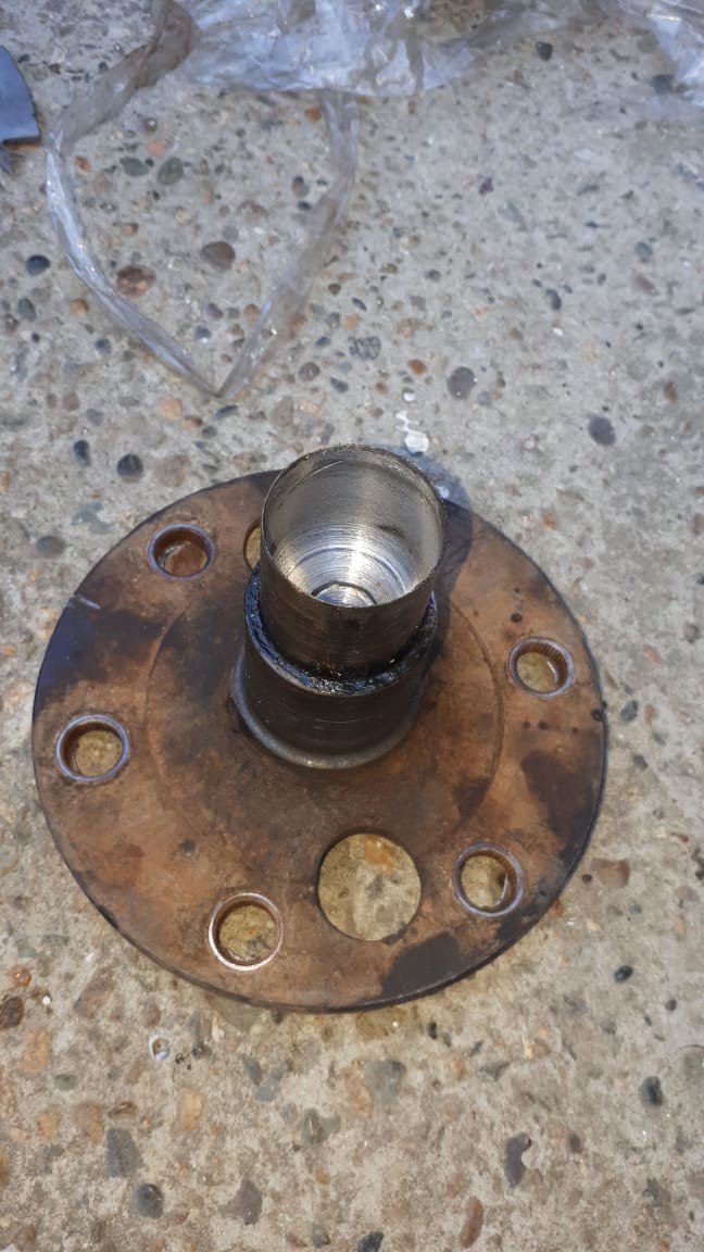

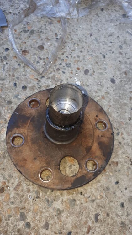

игорь тайгер Опубликовано 17 декабря, 2018 Автор Опубликовано 17 декабря, 2018 Высверлили,чтоб достать подшипник новый

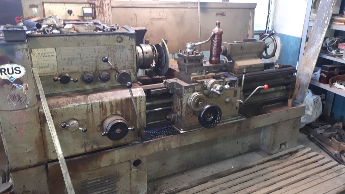

Лазуревский Опубликовано 17 декабря, 2018 Опубликовано 17 декабря, 2018 1 час назад, игорь тайгер сказал: Офигеть, у тебя там что токарный участок дома?
игорь тайгер Опубликовано 17 декабря, 2018 Автор Опубликовано 17 декабря, 2018 3 минуты назад, Лазуревский сказал: Офигеть, у тебя там что токарный участок дома? Да.Токарь сосед
игорь тайгер Опубликовано 17 декабря, 2018 Автор Опубликовано 17 декабря, 2018 За 500р хоть черта выточит 1
игорь тайгер Опубликовано 17 декабря, 2018 Автор Опубликовано 17 декабря, 2018 39 минут назад, Спойлер сказал: повезло , хороший сосед . Они там вот такие вещи с ноля строят и обслуживают.хожу подсматриваю разные решения для себя)))

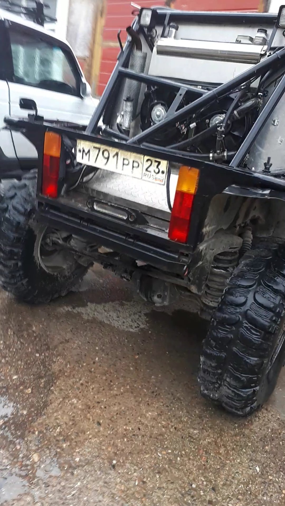

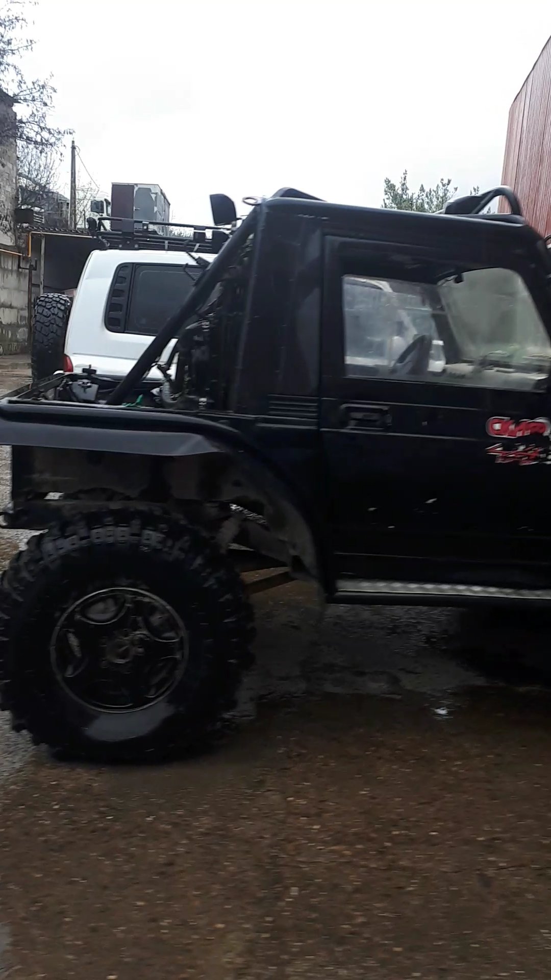

игорь тайгер Опубликовано 17 декабря, 2018 Автор Опубликовано 17 декабря, 2018 Мосты с гелика на А-образнике
Bobby Опубликовано 17 декабря, 2018 Опубликовано 17 декабря, 2018 1 час назад, игорь тайгер сказал: Мосты с гелика на А-образнике Интересный выбор... ... мне не очень понятный...
