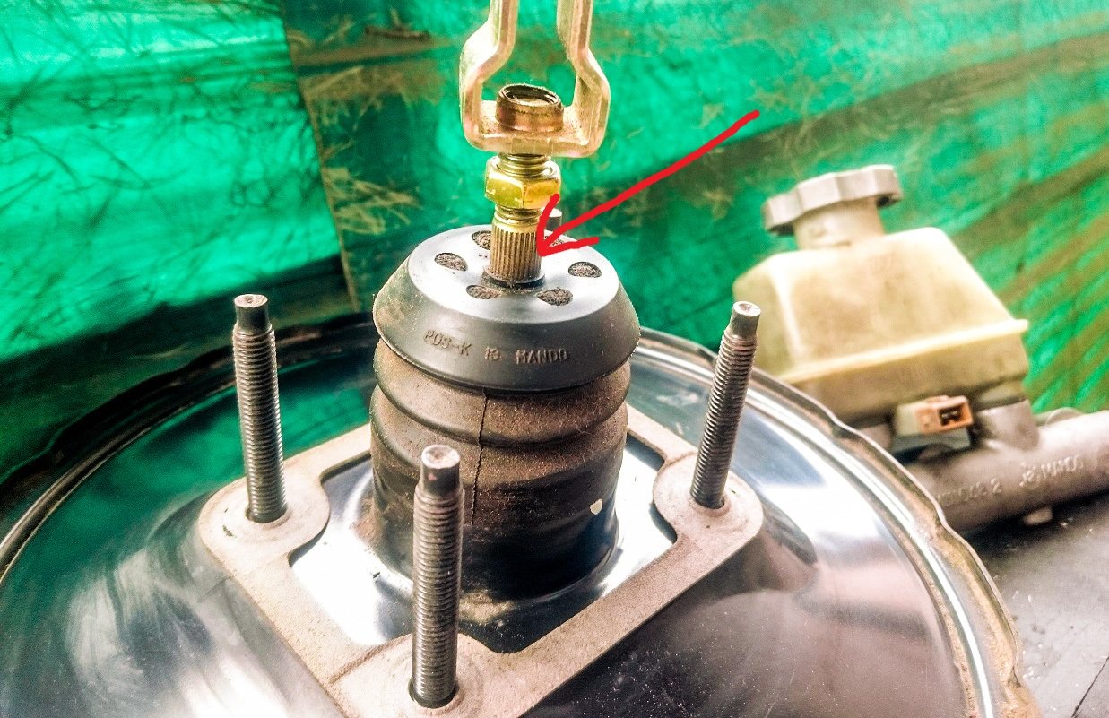

VovanSidorovich Опубликовано 31 августа, 2019 Опубликовано 31 августа, 2019 Влияет ли каким то образом на тормоза регулировка именно вот этой штуки? или оно просто прокручивается
