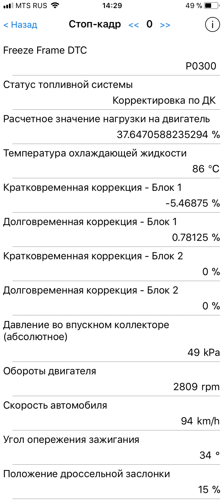

Maks_93 Опубликовано 19 мая, 2018 Опубликовано 19 мая, 2018 Привет всем форумчанам! Прежде чем отправить меня куда-то на поиски ответа, пожалуйста дочитайте тему, ибо я уже на грани отчаяния ))) Перечитал куча тем на корандоводе и не только с проблемой пропусков зажигания, но такой ситуации как моя ни в одной теме не описана. Собственно, особенность в самой причине пропусков , которую я надеюсь выявить с помощью Вашего опыта и знания.. Начну с самого начала: Полгода назад я преобрел замечательный автомобиль Tager с бензиновым двигателем объёмом 2,3 литра . При покупке , продавец меня предупредил, что иногда двигатель ни с того ни с сего начинает «троить». Ну я этому особого значения не придал, так как подумал что причин для пропусков не так уж и много - разберусь. Пока гнал домой, довольный покупкой, пару раз пропадала тяга, но после выключения и включения зажигания все приходило в норму. Приехав домой, считал Ошибки. Их оказалось две: Р1813 - это неисправность цепи датчика положения педали сцепления Р0300 - многочисленные пропуски зажигания я их сбросил, решил прокатиться, через пару километров опять загорелся чек. Считываю - то же самое. Начал с самого простого - свечи. Выкрутил старые Бош, посмотрел маркировку оказались резисторные, а как не раз писали на этом форуме : нашим двигателям нужны безрезисторные. Купил мерседесовские, поставил - все отлично и даже мне показалось тяга чуть лучше стала. Но не долго длилась моя радость, километров через 20 снова начал троить. считал ошибки - опять Р1813, Р0300, и добавилась Р 0301 думаю проверю провода, поменял местами. В общем ставил новую катушку - троит, менял провода - троит, новые наконечники - эффекта нет. Не один раз попадались статьи, где пишут что проблема в концевике педали сцепления, поменял- ошибка Р1813 ушла, но двигатель через несколько километров стал троить намного чаще чем с этой ошибкой и вылезла ещё одна ошибка Р0335 - цепь датчика положения коленвала, снял фишку с концевика сцепления - все вернулось на старое место ( двигатель работает нормально, но иногда может затроить). заменил ДПКВ - Ошибки 335 нет, но и проблема пропусков не ушла. Я в недоумении, уже закрались мысли о плохом, решил проверить давление в цилиндрах- во всех четырёх по 12 атмосфер. Вот собственно и задача: бензиновый двигатель 2,3 свечи - новые вв провода - исправные катушки зажигания - исправные ДПКВ - новый форсунки промыты - лавром ( без съёма) давление в цилиндрах- нормальное В Чем же причина пропусков??!! заехал к пацанам на сервис, они облазили всё причину не нашли, но после того как я сказал что на этом авто менялся маховик ( старый треснул), он говорит, что в нем и есть причина, совсем недавно у них был точно такой же случай, когда поменяли маховик на таком же авто и потом начал троить двигатель, говорит пока докапались до причины- все нервы вымотали. В итоге им пришлось снимать новый маховик и протачивать его на токарном станке, так как какой-то размер на новом отличался от старого. что именно и в каком месте протачивали я не знаю. и казалось бы оригинальный маховик а есть отличай. и после этого разговора я начал просматривать стоп- кадры в момент возникновения пропусков зажигания я увидел во всех случаях бешеный угол опережения зажигания- больше 30 градусов. Обращаюсь ко всем, кто разбирается в этой теме! Нормальный ли это угол? Может ли проблема быть в маховике? Какие есть пути решения проблемы? Можно ли программно решить не разбирая? пожалуйста, не проходите мимо , кто знает или догадывается о причине- дайте совет! прикрепляю стоп кадры сделаные в разное время, может кто-то что-то увидит в них важного.

Maks_93 Опубликовано 20 мая, 2018 Автор Опубликовано 20 мая, 2018 @AlexSK имеешь ввиду на зубцах проскочил? Или просто цепь настолько растянута, что угол изменился? @Злой и как убедиться что в этом проблема? Метки смотреть?
