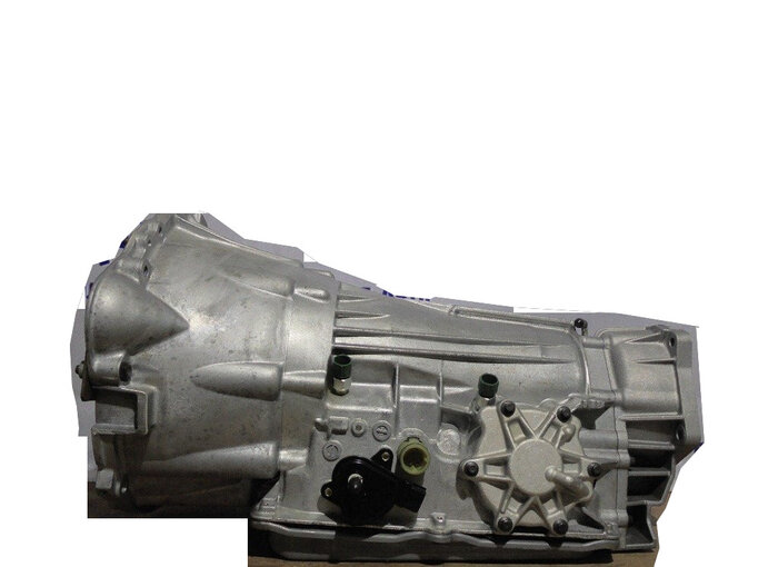

meqa Опубликовано 10 ноября, 2017 Опубликовано 10 ноября, 2017 Проблема с коробкой машина АКПП BTR 74 SsangYong Korando 2,3 дизель турбо 1999 года задний ход пропал, масло вытекло с боковой крышки, шесть болтов затянули, течь остановили и долили пол литра масла, при оборотах 2000 только включается задняя передача, передние 1,2,3 передачи работают без нареканий, в горку градусов 10 машина не может заехать задним ходом, что случилось и куда копать? BTR 74 коробкий от года выпуска и обьема двигателя есть отличия по крепежам, взаимозаменяемы и еще вопрос коробку возможно установить от дорестайла корандо мерседесовкскую?
MaxAlex Опубликовано 10 ноября, 2017 Опубликовано 10 ноября, 2017 Это не просто боковая крышка. Это поршень тормозной ленты заднего хода. Скорее всего повредилось уплотнительное кольцо поршня. Это легко и просто меняется не снимая коробки. И дай угадаю, течь остановили с помощью герметика?
meqa Опубликовано 10 ноября, 2017 Автор Опубликовано 10 ноября, 2017 (изменено) 42 минуты назад, MaxAlex сказал: Это не просто боковая крышка. Это поршень тормозной ленты заднего хода. Скорее всего повредилось уплотнительное кольцо поршня. Это легко и просто меняется не снимая коробки. И дай угадаю, течь остановили с помощью герметика? крышку не открывали, только болты докрутили и доехали, по какой причине ослабли болты не известно, машину не давно купил, (без герметика! )парт номер не подскажите уплотнительного кольца? и Почему задния передача перестала работать, какие могут быть причины? Изменено 10 ноября, 2017 пользователем meqa
MaxAlex Опубликовано 11 ноября, 2017 Опубликовано 11 ноября, 2017 21 час назад, meqa сказал: крышку не открывали, только болты докрутили и доехали, по какой причине ослабли болты не известно, машину не давно купил, (без герметика! )парт номер не подскажите уплотнительного кольца? и Почему задния передача перестала работать, какие могут быть причины? Читай ВНИМАТЕЛЬНО 22 часа назад, MaxAlex сказал: Это не просто боковая крышка. Это поршень тормозной ленты заднего хода. Скорее всего повредилось уплотнительное кольцо поршня. Это легко и просто меняется не снимая коробки. И дай угадаю, течь остановили с помощью герметика?
meqa Опубликовано 11 ноября, 2017 Автор Опубликовано 11 ноября, 2017 (изменено) уплотнительное кольцо поршня заменю, может появиться задний ход или все готовиться на замену коробки. Сейчас задний ход работает если обороты до 2000 то медленно едит вопрос мерсовскую коробку можно установить, есть в продажес щупом,слышал что долговечные и более надежные, подходит без переделок? 2.9 дизель акпп в сборе с раздаткой на 2.3 дизель установиться без изменений, есть в продаже. в чем отличие? Изменено 11 ноября, 2017 пользователем meqa
MaxAlex Опубликовано 11 ноября, 2017 Опубликовано 11 ноября, 2017 1 час назад, meqa сказал: уплотнительное кольцо поршня заменю, может появиться задний ход или все готовиться на замену коробки. Сейчас задний ход работает если обороты до 2000 то медленно едит вопрос мерсовскую коробку можно установить, есть в продажес щупом,слышал что долговечные и более надежные, подходит без переделок? 2.9 дизель акпп в сборе с раздаткой на 2.3 дизель установиться без изменений, есть в продаже. в чем отличие? 1. Сначала попробуй разобраться с поршнем, а потом думай о дальнейшем. 2. Чет ржу... Мерсокоробка подходит, и даже устанавливалась штатно на ранние года выпуска. Я такую ставил себе. И сейчас езжу именно на ней - сверхнадежна. Переделок минимум: 2.1. на моторе 2.3 отрезать часть впускного коллектора, который с ЕГР, иначе не встанет управаление тросиком газа. 2.2. Поменять главные пары в обоих мостах на 3.73. Настройка пятна контаката - это просто, возможно только подшипники придется новые поставить. Ну или оба моста перекатить. 2.3. Поменять шестерни датчика скорости 2.4. Переделать косу электропроводки что бы работал стартер, лампы заднего хода и выбранный диапазон на приборке отображался. Там немного, проводов 20-30 перекоммутировать 2.5. Ну и тягу селектора передач укоротить. Заодно подрезать "змейку" рычага выбора диапазонов, что бы рычаг попадал в положение "Д". В общем если трудно поменять уплотнение тормозной ленты заднего хода в коробке БТР, то мерсокоробка - твой выбор. За вечерок как раз установишь. 3. Различий в коробках для 2.9 от 2.3 нет. 1 1

Cons Опубликовано 11 января, 2022 Опубликовано 11 января, 2022 Коллеги. У меня схожая проблема. Пропал задних ход после буксования в снегу. Он и ранее не совсем хорошо работал, появлялся только на 1500об/мин, а после покатушек совсем пропал. Подскажите как уплотнительное кольцо поменять. У какой номер уплотнительного кольца?
Cons Опубликовано 11 января, 2022 Опубликовано 11 января, 2022 Просмотрел тему про ремонт коробки, я правильно понимаю, что гидроаккумулятор задней тормозной ленты на фото обведен красным? А уплотнительное кольцо на втором фото. Но какое именно? Большое или малое, или оба?
MaxAlex Опубликовано 11 января, 2022 Опубликовано 11 января, 2022 3 часа назад, Cons сказал: Просмотрел тему про ремонт коробки, я правильно понимаю, что гидроаккумулятор задней тормозной ленты на фото обведен красным? А уплотнительное кольцо на втором фото. Но какое именно? Большое или малое, или оба? Все верно. Но скорее всего сгорели фрикционы третьего пакета и замена колец не поможет
Cons Опубликовано 15 января, 2022 Опубликовано 15 января, 2022 Добрался я до гидроаккумулятора задней тормозной ленты, прокладки внешне целые, но малое колцо держит точно, когда затыкаю отверстие при давлении на поршень чувствуется как создается давление воздуха и при вытягивании поршня ощущается вакуум, а вот большое не создает не давления ни вакуума. Вытекло около литра масла, так и должно быть? И где теперь найти прокладку 0593045064? Ни в одном магазине нет.
MaxAlex Опубликовано 15 января, 2022 Опубликовано 15 января, 2022 Только что, Cons сказал: Добрался я до гидроаккумулятора задней тормозной ленты, прокладки внешне целые, но малое колцо держит точно, когда затыкаю отверстие при давлении на поршень чувствуется как создается давление воздуха и при вытягивании поршня ощущается вакуум, а вот большое не создает не давления ни вакуума. Вытекло около литра масла, так и должно быть? И где теперь найти прокладку 0593045064? Ни в одном магазине нет. Обожаю такое! Сначала разбираем, а мотом детали для сборки ищем )))
Cons Опубликовано 15 января, 2022 Опубликовано 15 января, 2022 (изменено) С прокладкой разобрался. Уплотнительные кольца идут на Рекстон, Актион и пр. Значит берем каталог Рекстона и выбираем от него прокладку. Вуаля. Наша От Рекстона. Вроде похожи. Если что бритвочкой доработаю. А по большому кольцу вопрос, должно ли оно создавать вакуум - давление? Изменено 15 января, 2022 пользователем Cons
kksaf Опубликовано 15 января, 2022 Опубликовано 15 января, 2022 10 минут назад, Cons сказал: Вроде похожи. Если что бритвочкой доработаю. А Вы рисковый парень!)) Уверенности в своих силах не убавить)) Молодцы! Ждем продолжение, будет круто - если с фото отчетом!)
Cons Опубликовано 28 января, 2022 Опубликовано 28 января, 2022 (изменено) Получил запчасти. Прокладка от Рекстона подходит. И болты новые заказал, с нормальной шестигранной головкой, а не с звёздочкой. Изменено 28 января, 2022 пользователем Cons
Cons Опубликовано 28 января, 2022 Опубликовано 28 января, 2022 Поменял, резинки, но увы задний ход не появился.
MaxAlex Опубликовано 28 января, 2022 Опубликовано 28 января, 2022 1 час назад, Cons сказал: Поменял, резинки, но увы задний ход не появился. В 11.01.2022 в 08:16, MaxAlex сказал: Все верно. Но скорее всего сгорели фрикционы третьего пакета и замена колец не поможет Что и требовалось доказать. 2
