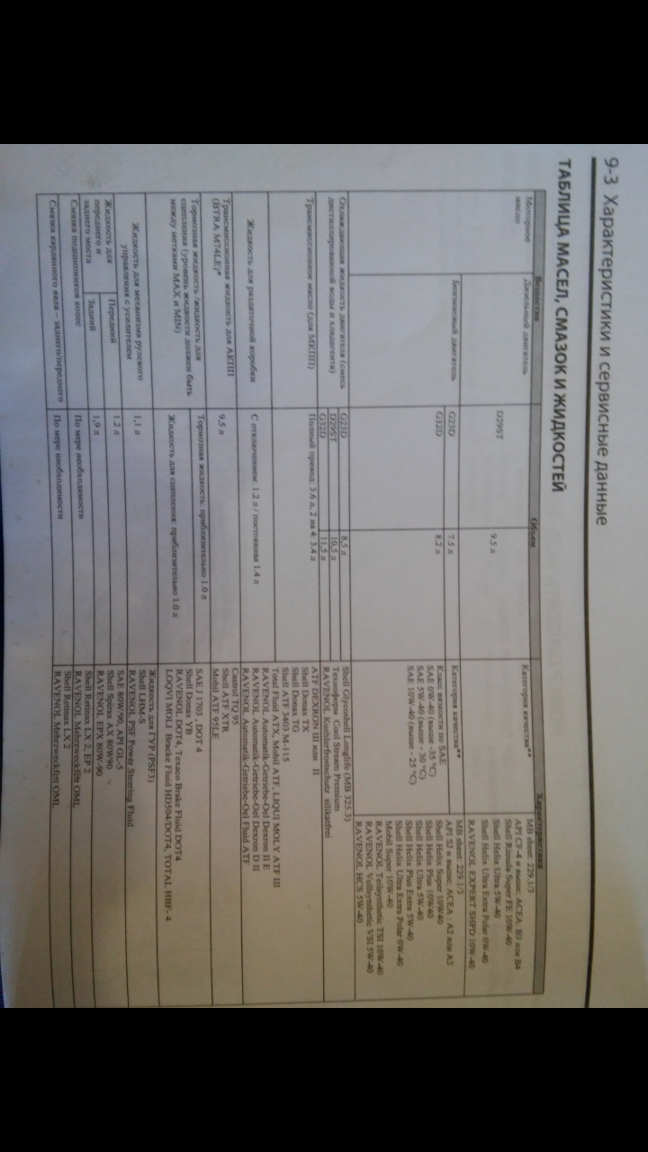

Vadim82 Posted May 23, 2017 Posted May 23, 2017 (edited) Вобщем то я очень далёк от автомобилей хоть руки и не из ж.. Поэтому такой вопрос. У нашего форумчанина костимитина купил задний мост. Спасибо кстати ему чел адекватный. Но встал вопрос а какое масло в него лить? Я так понял мост у меня обычный. Или нет? Заранее СПС. Не расстреливайте пжл. Тагер т1. Edited May 23, 2017 by Vadim82
Vadim82 Posted May 23, 2017 Author Posted May 23, 2017 СПС что потрудились с фото таблицы. Но ничего не могу разглядеть. Проще было бы если бы вы подсказали где эту таблицу взять в инете.
Роман t Posted May 23, 2017 Posted May 23, 2017 Если на нее нажать то читаемо открывается. Это из мануала к авто. Просто в телефоне фотку ношу про запас. Тут еще беда с объемом загружаемого файла. А так да gl5.
Vadim82 Posted May 23, 2017 Author Posted May 23, 2017 О спс. Просто читал темы тут писали про 75W140 вот я и запутался.
Pashok Posted May 23, 2017 Posted May 23, 2017 1 час назад, Vadim82 сказал: О спс. Просто читал темы тут писали про 75W140 вот я и запутался. Тут много чего пишут. Напиши в личку фото, сброшу руководство в электронном виде
иванко Posted May 23, 2017 Posted May 23, 2017 (edited) 1 час назад, Vadim82 сказал: О спс. Просто читал темы тут писали про 75W140 вот я и запутался. 75W140 это вязкость.а Тебе (выше)Дмитрий сообщил класс качества(применимость) Edited May 23, 2017 by иванко
Vadim82 Posted May 23, 2017 Author Posted May 23, 2017 С классом gl 5 как раз все ясно. Именно вязкость меня путает. 2 минуты назад, иванко сказал: 75W140 это вязкость.а Тебе (выше)Дмитрий сообщил класс качества(применимость)
Pashok Posted May 23, 2017 Posted May 23, 2017 3 минуты назад, Vadim82 сказал: Фотку моста? Думаю одно, пишу другое. Почту сбрось, а я тебе руководство закину
иванко Posted May 23, 2017 Posted May 23, 2017 (edited) 2 минуты назад, Vadim82 сказал: С классом gl 5 как раз все ясно. Именно вязкость меня путает. 2 минуты назад, Vadim82 сказал: С классом gl 5 как раз все ясно. Именно вязкость меня путает. Если прицеп не таскаешь залей 75\90 Edited May 23, 2017 by иванко
Vadim82 Posted May 23, 2017 Author Posted May 23, 2017 Блин а вот теперь как раз совсем все запутали))). Я дом строю собрался прицеп купить)))) 11 минуту назад, иванко сказал: 75W140 это вязкость.а Тебе (выше)Дмитрий сообщил класс качества(применимость)
