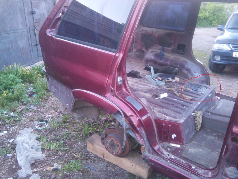

Pashok Опубликовано 27 апреля, 2017 Опубликовано 27 апреля, 2017 (изменено) В баке он стоит. На тагере вроде нет выреза в ковролине для доступа к нему. Поэтому придется частично разобрать салон и поднять ковер Ищи такую нишу, как на фото выделена Изменено 27 апреля, 2017 пользователем Pashok
Роман t Опубликовано 27 апреля, 2017 Опубликовано 27 апреля, 2017 Недавно читал здесь про всю технологию. Значит кто-то не хочет попробовать поискать. Писали что для удобства доступа скидывают водительскую сидуху и отгибают ковер. Далее все хорошо. На будущее делают вырез-крышку в ковре для последующего доступа.
traktorist Опубликовано 27 апреля, 2017 Опубликовано 27 апреля, 2017 Да лучше снять водительскую сидушку (4 болта) и не забыть отцепить проводку от замка ремня безопасности или снять сам замок (1 болт). Ковер на липе стыкован в ногах задних сидушек. Гайка на стакане бензонасоса пластмассовая, элементарно отворачивается струбциной F типа. Не забудь новую прокладку для стакана бензонасоса припасти. 1
