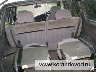

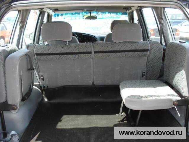

ugn2005 Опубликовано 8 июля, 2009 Опубликовано 8 июля, 2009 В некоторые Musso ставился третий ряд сидушек. Хочу купить RP 3,2. Как его можно дооборудовать третим рядом? Заказать з/ч (проушины, крепеж) и сиденья в экзисте? У кого есть фотки сидений и крепления третьего ряда! - скиньте фотки, оч. интересный вопрос. Тем более по документам никакой гаишник не придерется: кол-во мест в СТС не указывается)
Андрей Владимирович Опубликовано 8 июля, 2009 Опубликовано 8 июля, 2009 родной третий ряд раскладывается, против хода, сидеть неудобно сидушка прячется в нише в полу, соотв для запаски места нету и она крепится в багажнике сбоку ниша в полу соотв тоже ниразу не стандартная
ugn2005 Опубликовано 1 октября, 2010 Автор Опубликовано 1 октября, 2010 Первая и третья фотки - зачет. Тогда РП станет вообще идеальным автомобилем. Люблю путешествовать в большой компании. Скажите, как быть, где взять? М.б. кто-нибудь продаст б/у или с битой?.. только кажется мне шиш найдёшь такую тему. Если только кустарем самому ставить...

Andre Опубликовано 15 ноября, 2010 Опубликовано 15 ноября, 2010 У меня тоже третий ряд снят, который в нишу пола прячется, он очень неудобен. Я в нише бардачек сделал. А вот две сидушки складывающиеся вбок - отличное решение.

Mussoman Опубликовано 16 ноября, 2010 Опубликовано 16 ноября, 2010 А вот на первой из фотографий- машина с прулём. Что, были такие?

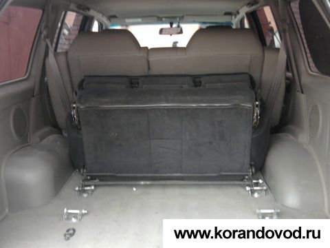

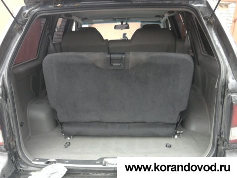

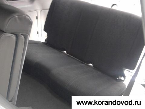

unmik Опубликовано 10 ноября, 2011 Опубликовано 10 ноября, 2011 Всем ДД! сбылся мЕчт последних трех лет и двух машин — подобрать, найти и установить третий ряд сидений… в итоге нашел на тематическом сайте Джипов вранглеров парня, который типпппа купил года два назад вранглера и разобрал его для подготовки серьезной триальной котлеты…в том числе и облегчил салон — вынул сидуху…сделал объяву в конфе — но зачем там сидуха от такой же машины…даже новая…и так у всех свои…в общем, объява висела-висела и тут два месяца назад ее увидел я…ну и купил…+ взял какие-то кронштейны от стоек аммортов (от 2109 что-ли…не знаю…подошли конструктивно короче…) и вот на днях в одном из сервисов мне все установили…не испугались — до этого объездил 5-6 сервисов — везде крутили пальцами в носу и говорили, что это невозможно… в общем, примеривали сначала полчаса — и так и эдак — то есть идея должна была реализована след образом — поставить сидуху так, чтобы с одной стороны — сидеть там мог не только ребенок (хотя изначальная идея была именно в размещении ребенка), сдругой стороны — не мешало надлежащему складыванию этого сидения + оптимальному наклону своего среднего ряда во всех положениях ( у нас же можно наклонять как хочешь…) + в разложенном состоянии третьего ряда — не сильно близко было к нашему наклоненному по воле дизайнера английской школы заднему стеклу…как-то так… подобрали — и потом осторожно (чтобы не повредить чего ненароком) просверлили отверстия…болтяры на двенадцать туда загнали и скрепили гайками… сидуха съемная, раскладная, с внутренней пружиной, чтобы безопасно для груза стояла автоматически за средним рядом… то есть — не нужна — снял и поставил в гараже…надо — водрузил, надо везти кого — разложил, не надо, но необходима м.б. — сложил и загрузил габажник всяческим шмурдяком… надо еще с днища все вновь созданные отверстия и болты промазать… фотки как получилось - в альбоме

unmik Опубликовано 10 ноября, 2011 Опубликовано 10 ноября, 2011 глобально - оно нужно, чтобы там в форме пласта тусовался старший - 10 лет уже, а ездить нигде кроме переднего сидения, чтобы не укачивало, не может...сколько машин мне уделал в юном возрасте....ничего не помогает...ни таблетки, ни какие-то браслеты... то же самое практически в самолетах...а в АЭРОТРУБЕ - которая на Симферопольке- ничего...летал 15 минут...и ничего... в общем, там будет его место...пусть как хочет, там и лежит...
unmik Опубликовано 10 ноября, 2011 Опубликовано 10 ноября, 2011 + еще не могу придумать, как сделать так, чтобы исключить возможный металлический скрежет металла об металл - все таки кроштейны металлические + болты в них, на которые сажаются опять же штатные зажимы этой сидухи... специально когда примеривались - учли и сделали так, чтобы вся конструкция в разложенной состоянии (6 точек крепления) была вся в "распоре" - то есть сама по себе не билась - лишнего места для люфта на самом деле нет...но я понимаю - что это сейчас нет - а потом может и появится... требуется помощь коллективного разума - чтобы исключить возможные "клацанья" металла - нужна какая-то трубка м.б. ну типа - как от садового шланга....м.б. армированная...достаточно прочная на истирание, в то же время тонкая....чтобы натянуть на болты...из какого материала искать такую трубку, мож знает кто ???
unmik Опубликовано 10 ноября, 2011 Опубликовано 10 ноября, 2011 нда..зазоры где болты в кронштейны входят - совсем мизерные...но там и не надо особо...а вот между "крабами" сидухи и болтами - места чуть больше..

unmik Опубликовано 11 ноября, 2011 Опубликовано 11 ноября, 2011 (изменено) отвечу на все скептические отзывы сразу... как говорится, скептики будут посрамлены... 1. ручка у нас на двери внутри есть 2. ремень естественно, будет, какой - решаю - и два или один, и как закреплю - еше думаю... 3. в наши машины как вы знаете, устанавливались разные схемы третьего ряда - и отдельные сидения по ходу движения, и скамьи двух видов по ходу, и скамья против в пол убирающаяся, как на паджеро (а запаска была внутри сбоку), и боковые...то есть мое решение можно сказать почти штатное... 4. насчет внесения в ПТС - господа, маньячить не надо....а ??? 8-))))) 5. вход - через наклоненное среднее сидение, на одном из фото это видно практически... пысы... какой ряд нарушений с точки зрения ПДД находит обЧественность в моем проекте ??? Олег Изменено 11 ноября, 2011 пользователем unmik
