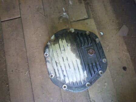

Mortalle Опубликовано 3 февраля, 2017 Опубликовано 3 февраля, 2017 фланец косой - ксц. фланец ровный - тонгил. 1
skate777 Опубликовано 3 февраля, 2017 Автор Опубликовано 3 февраля, 2017 Фланец тот, которым закрывается редуктор?
автолюбитель михаил Опубликовано 3 февраля, 2017 Опубликовано 3 февраля, 2017 Сливная пробка 1/2 дюйма- Тонгил, 3/8 дюйма- КСЦ.

Pashok Опубликовано 3 февраля, 2017 Опубликовано 3 февраля, 2017 Может так понятнее. Это крышка от тонгила
