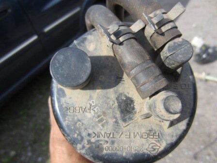

"Угольный фильтр с паропроводами" - это система парового отопления на угле рециркуляции паров бензина (адсорбер, по-народному). Что с ней можно сделать? Открыть капот. Посмотреть. Закрыть. Что и рекомендовано в мануале)))
надож. :biggrin:
а мне и в голову не пришло.... паропроводы, йоптать....
Угольный фильтр - это вот эта фигня под капотом
Изменено пользователем Pashok
