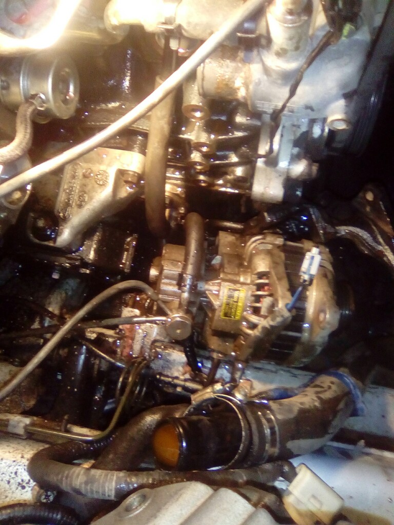

Dimon26RUS Опубликовано 13 октября, 2016 Опубликовано 13 октября, 2016 Здравствуйте! Лопнула металлическая трубка в районе генератора... Убежало всё масло. Не могу заказать запчасть т.к. незнаю её названия. Помогите с этой задачей. Может есть какие-то схемы... Завтра выложу фото..

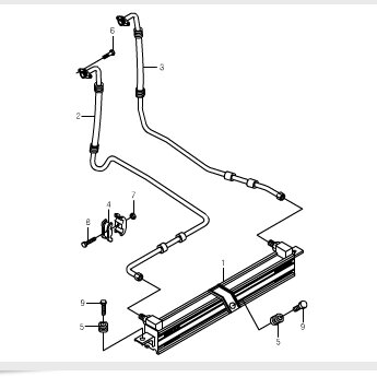

Krab585 Опубликовано 13 октября, 2016 Опубликовано 13 октября, 2016 Трубка АКПП?машина то хоть какая?
Кореец Опубликовано 14 октября, 2016 Опубликовано 14 октября, 2016 (изменено) Может трубка радиатора охлаждения масла, на сколько помню только она там проходит. Изменено 14 октября, 2016 пользователем Кореец
Andre Опубликовано 14 октября, 2016 Опубликовано 14 октября, 2016 Может трубка турбины, если она там есть...
MaxAlex Опубликовано 14 октября, 2016 Опубликовано 14 октября, 2016 Закоротить трубки между собой и выкинуть этот радиатор нафиг.
Dimon26RUS Опубликовано 14 октября, 2016 Автор Опубликовано 14 октября, 2016 Машина Тагаз Тагер, 2,6 дизель, 2010гв. Эта трубка идет из блока в генератор.
Фотограф (fort-sale) Опубликовано 14 октября, 2016 Опубликовано 14 октября, 2016 Машина Тагаз Тагер, 2,6 дизель, 2010гв. Эта трубка идет из блока в генератор. Что ей делать в генераторе?

Andre Опубликовано 14 октября, 2016 Опубликовано 14 октября, 2016 Ахринеть Это вечный генератор получается... Задний подшипник не надо менять. Или дополнительное охлаждение масла за счет лопастей крыльчатки генератора... Нет, это масленый насос... А может гидронасос для встроенного гидродомкрата... Я уже хочу такой генератор
MaxAlex Опубликовано 14 октября, 2016 Опубликовано 14 октября, 2016 Сдается мне, что это вакуумный насос. Для его работы как раз идет подвод масла от двигателя и возврат в картер. На многих дизельных япончах так сделано. Ценних таких генераторов дороже нашего мотора в сборе.
Andre Опубликовано 14 октября, 2016 Опубликовано 14 октября, 2016 эх, генераторов с вакуумом у нас на разборках хватает а вот гидронасосов не видел

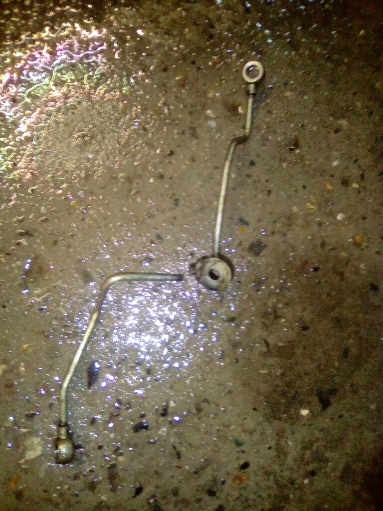

Dimon26RUS Опубликовано 14 октября, 2016 Автор Опубликовано 14 октября, 2016 Так дело то не в нем... а в этой трубке))) пытался заварить полуавтоматом.. получилось хреновенько.))) хочу заказать новую, но незнаю как ее обозвать

Dimon26RUS Опубликовано 14 октября, 2016 Автор Опубликовано 14 октября, 2016 Вроде разобрался))) Это трубка вакуумного насоса. Теперь вопрос в другом где ее раздобыть? Прокатился по всем EMEX...EXIST...никто не может найти на схеме ее. Удивляются объёму 2,6... Кто нибудь подскажите аналоги этого двигателя
MaxAlex Опубликовано 14 октября, 2016 Опубликовано 14 октября, 2016 Вроде разобрался))) Это трубка вакуумного насоса. Теперь вопрос в другом где ее раздобыть? Прокатился по всем EMEX...EXIST...никто не может найти на схеме ее. Удивляются объёму 2,6... Кто нибудь подскажите аналоги этого двигателя Подбери такие же банжо и посади на резиновый шланг.
Dimon26RUS Опубликовано 15 октября, 2016 Автор Опубликовано 15 октября, 2016 если был бы выход вход, то да можно было бы, но там клапан стоит вообщем хз.. если есть ещё какие нибудь соображения пишите
MaxAlex Опубликовано 15 октября, 2016 Опубликовано 15 октября, 2016 если был бы выход вход, то да можно было бы, но там клапан стоит вообщем хз.. если есть ещё какие нибудь соображения пишите Клапан отдельно реализуй.
олег ан Опубликовано 15 октября, 2016 Опубликовано 15 октября, 2016 (изменено) токарь,газосварка,пайка твёрдым припоем. погода гавно,пойду в подвал гречневый затор поставлю. трубки с разборки,кент холодильщик,мап газ. ты просто ездить не хочешь,ниссан атлас 93 года. Изменено 15 октября, 2016 пользователем олег ан
