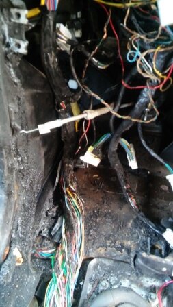

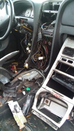

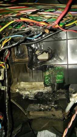

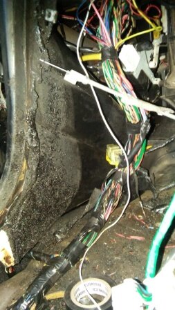

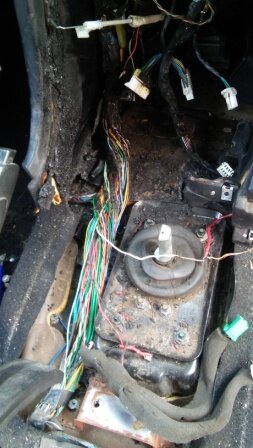

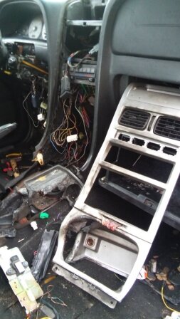

Николаевич Опубликовано 4 октября, 2016 Опубликовано 4 октября, 2016 Здравствуйте. Сегодня после двух дней стояния в определённой позе с бокорезами,проводами и изолентой я его оживил.Он завёлся!Притом это всё делалось в условиях поля(дачи).Завтра начну потихоньку собирать салон,так-как пришлось выдрать все:Сидения,консоль с бардачками,ну и панель вся разодрана ещё при пожаре.Серъёзно пострадал отпитель и блок управления.Как функционирует пока незнаю.Завтра буду ковырять дальше.Фото в телефоне,как сюда засунуть пока не задумывался,просто устал.Начало темы в (Клянчим) Пермяк извини если снова опзорил.

Pashok Опубликовано 6 октября, 2016 Опубликовано 6 октября, 2016 Тут походу надо начинать восстановление авто с замены части проводки
neon416 Опубликовано 6 октября, 2016 Опубликовано 6 октября, 2016 Тут походу надо искать донора на все, что было в передней части салона.
Mortalle Опубликовано 6 октября, 2016 Опубликовано 6 октября, 2016 не понятно ЧТО коротнуло. Да еще КАК.
Pashok Опубликовано 6 октября, 2016 Опубликовано 6 октября, 2016 не понятно ЧТО коротнуло. Да еще КАК. http://korandovod.ru/forum/topic/23865-%D0%BA%D0%BB%D1%8F%D0%BD%D1%87%D0%B8%D0%BC-%D0%B7%D0%B0%D0%B4%D0%B0%D1%80%D0%BE%D0%BC-%D0%B8%D0%BB%D0%B8-%D0%BB%D0%B8%D1%82%D1%80-%D1%81%D0%BE%D0%BA%D0%B0/page-59#entry790291
neon416 Опубликовано 6 октября, 2016 Опубликовано 6 октября, 2016 Чей-то воспаленный мозг с завода ставит 30А на прикуриватель тагера. И 15А на РП. А проводка там дай бох чтоб на 10А. Мораль: всем срочно менять это на 10А, писал уже.
Николаевич Опубликовано 6 октября, 2016 Автор Опубликовано 6 октября, 2016 Добрый вечер.Паша спасибо за фото,атоб мозги выгорел чтоб их сюда засунуть.Вобщем сегодня прошли исптания по грунтоаке.Огнетушитель не понадоблся.На половину работает панель приборов ,нет подсветки приборов.горит АБС,и одометр и часы реагируют на педаль тормоза.Снял реле кондюка,ато включается вместе с отопителем.В общем работы ещё хватает.Да ,установил выключатель массы.

Pashok Опубликовано 7 октября, 2016 Опубликовано 7 октября, 2016 Добрый вечер.Паша спасибо за фото,атоб мозги выгорел чтоб их сюда засунуть.Вобщем сегодня прошли исптания по грунтоаке.Огнетушитель не понадоблся.На половину работает панель приборов ,нет подсветки приборов.горит АБС,и одометр и часы реагируют на педаль тормоза.Снял реле кондюка,ато включается вместе с отопителем.В общем работы ещё хватает.Да ,установил выключатель массы. Пожалуйста. Удачи в восстановлении авто. Будут вопросы, пишите.
