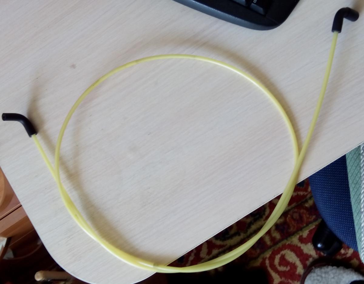

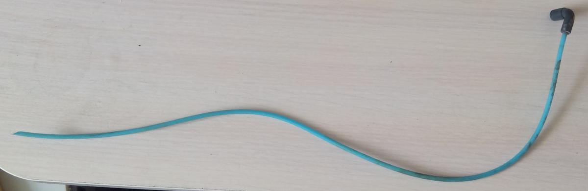

Sedze Опубликовано 7 августа, 2016 Опубликовано 7 августа, 2016 Забыл подключить вакуумную трубку к корпусу воздушного фильтра и она оплавилась. Подскажите номер этой детальки или аналоги от других машин каторый подайдут. Или где можно приобрести ее в Екатеринбурге. За ранее спасибо.
PaXa-n Опубликовано 7 августа, 2016 Опубликовано 7 августа, 2016 Думаю подбирается в маг автозапчатей метражем где дизельными ништяками торгуют.
Sedze Опубликовано 8 августа, 2016 Автор Опубликовано 8 августа, 2016 (изменено) Побегав по магазинам, нашел аналог от Нексии 350р или можно заказать от сангёнга но там срок доставки от 80 до 95 дней и цена 200р Изменено 8 августа, 2016 пользователем Sedze
Alex_TheGreat Опубликовано 8 августа, 2016 Опубликовано 8 августа, 2016 а что она делает то не злоупотребляй ? удивительно но в муссо такго не видел ((
Sedze Опубликовано 8 августа, 2016 Автор Опубликовано 8 августа, 2016 через нее спускается давление на холодную с вакумного регулятора ХХ как я понял. Потому что когда она была запаяна у меян обороты хх - 1200 а щас 900
