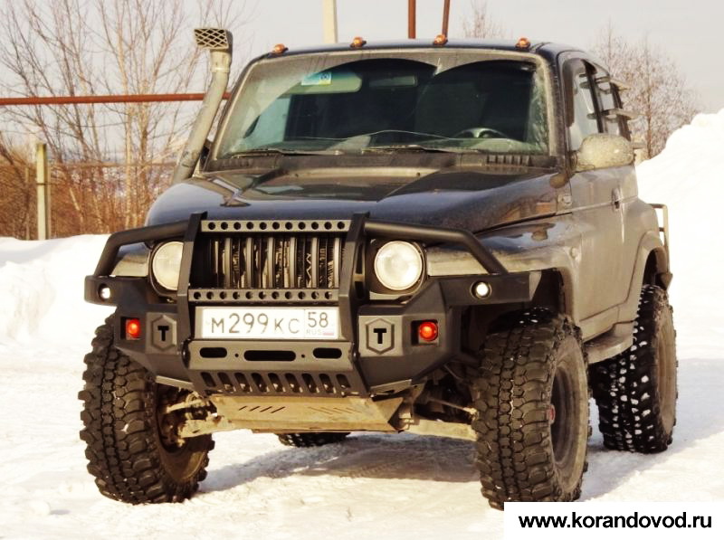

witcher Опубликовано 21 марта, 2016 Опубликовано 21 марта, 2016 Попробовать можно а-ля bushi (железные) самому сделать либо у местных мастеров заказать...) либо как у Postal сделаны..

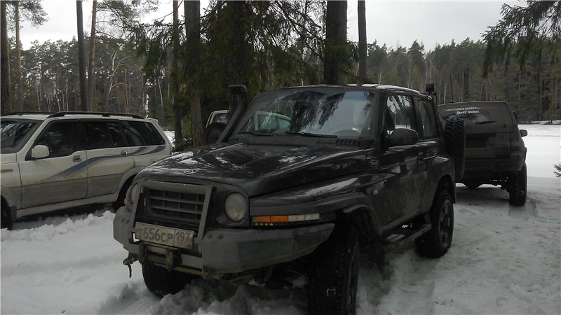

Lvowich Опубликовано 21 марта, 2016 Опубликовано 21 марта, 2016 (изменено) Мне понравилось как у Стёпы(steplton) они заменены, на жигулёвские поворотники и габариты. Изменено 21 марта, 2016 пользователем Lvowich
Железнодорожник Опубликовано 21 марта, 2016 Опубликовано 21 марта, 2016 Из всех , объявленных на форуме самодельных сабель, Степины ,ИМХО,самые бюджетные,доступные по комплектующим,аккуратные! Впрочем у Степана трусы без рукавов!
