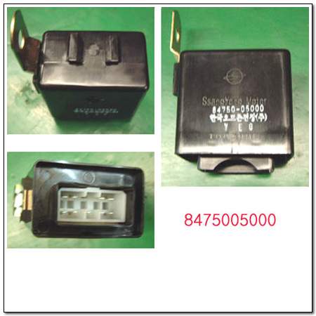

Похоже на это?
Похоже на это?
Неа,на дизелях такого нет.
Вот оно:
Сковырни крышку, так хер поймешь....
(это "оно" и есть, походу....)
Уже вскрывал,внутри как новое,горелого ни чего не видно,да вроде и запаха нет.
Вот оно внутри:
Разъем очень похож с разгрузочным реле, оно же реле зарядки и реле защиты от перенапряжения, которое стоит на тагазах
не, разьем скорее такой, контактов больше (на фото разгрузочное реле)
Судя по картинке платы, очень похоже на реле защитыот перенапряжения, но я нигде не могу найти номер 86410-05000 в каталогах.
Все сайты предлагают эту релюху купить, но ни кто не знает зачем она нужна.
Изменено пользователем AndreyA100
