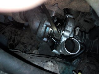

hill55 Опубликовано 16 января, 2016 Опубликовано 16 января, 2016 Всем привет !!!Соратники))), беда у меня -потекла турбина, заменил на новую пробег 100 км. При установке соблюдал все рекомендации и даже крутили стартером с открученным патрубком сброса масла , масло сливалось в обратку как положено. Выше 2000об.не крутил новую турбину(типа обкатка). Любопытство взяло верх - снял нагнетательный патруок и просто офигел снова струи масла на улитке турбы. Далее снял трубку сапуна заглушил отверстие сапуна на приемном патрубке турбины. Промыл карбоклинером турбину, покатался без сапуна снял патрубок и вот результат на фото. К стати когда покупал турбину то радиальный люфт был больше чем на старой гораздо , но думал что маслом заполнится и уйдет частично-но не ушел. Осевого вообще не было.Какие мысли есть?
Кореец Опубликовано 16 января, 2016 Опубликовано 16 января, 2016 Обычно такое случается с перебранной турбиной, может так и есть?
upsidezium Опубликовано 17 января, 2016 Опубликовано 17 января, 2016 Восстановленную турбину от новой можно отличить только по цене
hill55 Опубликовано 17 января, 2016 Автор Опубликовано 17 января, 2016 Новая в коробке была следов разборки и тд не было
hill55 Опубликовано 17 января, 2016 Автор Опубликовано 17 января, 2016 мотор сапунит. Так с легка пульсирует на холостых из сапуна
hill55 Опубликовано 17 января, 2016 Автор Опубликовано 17 января, 2016 мотор сапунит. Так с легка пульсирует на холостых из сапуна я же говорю сапун откидывал.
hill55 Опубликовано 17 января, 2016 Автор Опубликовано 17 января, 2016 Вообщем собрал все , покатался- разобрал ,чисто! Снял патрубок 2500 оборотов снова масло. наверное так и должно быть без патрубка нагнетания система без давления и нет противотока на каналы уплотнения оси турбины.
Кореец Опубликовано 17 января, 2016 Опубликовано 17 января, 2016 (изменено) согласен на все 100%, по поводу определения новой турбины. Изменено 17 января, 2016 пользователем Кореец
желтон Опубликовано 9 февраля, 2016 Опубликовано 9 февраля, 2016 у меня тоже была такая проблема по совету мотористов проблема с катализатором на тае=гере его ставили я его вырезал ивсе кончилось.получается при забитом катализаторе идет подпирание вых газов на турбину.2й вариант подсели колечки избытчное дав. карт газов.3й вариант дишовое китайское фуфло
