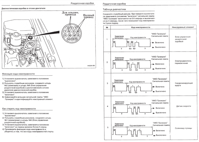

Zombieshka Опубликовано 10 января, 2016 Опубликовано 10 января, 2016 Вариантов несколько: 1. Плохой контакт в разъеме на моторчик Я у себя чистил его, он весь был грязный и окислившийся. Потом еще термокембриком обжал. 2. Заржавел и подмерзла жидкость попавшая в моторчик. Я у себя полностью моторчик разбирал, прочищал и промазал. После этого в любой мороз работает. 3. Датчик скорости на раздатке. У меня умер и я его резистором заменил. Надо всегда помнить, что 4L включать только на стоящей машине. 4. Соскочил разъем с вакуумного клапана на крыле, который управляет включением вакуумных хабов. Вообще на круглом разъеме диагностическом, под капотом, перемыкаешь два контакта и из салона, когда ключ в положение 1 поворачиваешь, начнет мигать третий значек 4WD. Мигать он будет тройным кодом длинный/короткий. В книге расписаны все варианты данной "морзянки". Исходя из этого лезешь в нужный узел.
РОСТО Опубликовано 10 января, 2016 Опубликовано 10 января, 2016 3. Датчик скорости на раздатке. У меня умер и я его резистором заменил. Надо всегда помнить, что 4L включать только на стоящей машине. 4. Соскочил разъем с вакуумного клапана на крыле, который управляет включением вакуумных хабов. 3. сколько Ом сопротивление? 4. если механика хабы можно тоже поставить сопротивление ? Ом
skw Опубликовано 10 января, 2016 Опубликовано 10 января, 2016 В книге расписаны все варианты данной "морзянки". Исходя из этого лезешь в нужный узел. Если не трудно отправь туда ,где есть таблица расшифровки этой морзянки.Свой писанину потерял.
Zombieshka Опубликовано 11 января, 2016 Опубликовано 11 января, 2016 (изменено) В книге расписаны все варианты данной "морзянки". Исходя из этого лезешь в нужный узел. Если не трудно отправь туда ,где есть таблица расшифровки этой морзянки.Свой писанину потерял. Замыкаются контакты в диагностическом разъеме 2 и 6 служебного разьема (находящегося в отсеке двигателя возле коробки предохранителей) включается зажигание и считываются мигания лампы 4wd chek. Лампа мигает сначала 1 импульс на включение, потом коды ошибок -коротко (0.5 сек (примем за 0)или длинно 1 сек(примем за 1)) Коды ошибок блока управления раздаткой: 001 неисправность блока управления ; 010 неисправность мотора раздатки; 011 неисправность электромагнитной муфты синхронизатора; 100 датчик скорости; 101 вакуумный клапан хабов; 11 переключатель; 111 датчик положения мотора раздатки. Изменено 11 января, 2016 пользователем Zombieshka 1
Zombieshka Опубликовано 11 января, 2016 Опубликовано 11 января, 2016 3. Датчик скорости на раздатке. У меня умер и я его резистором заменил. Надо всегда помнить, что 4L включать только на стоящей машине. 4. Соскочил разъем с вакуумного клапана на крыле, который управляет включением вакуумных хабов. 3. сколько Ом сопротивление? 4. если механика хабы можно тоже поставить сопротивление ? Ом 3. Датчик скорости 300 Ом 4. Не замерял, т.к. у меня используется ненужный клапан в качестве нагрузки.
