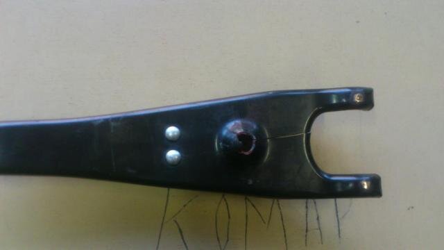

Евгений Сементовский Опубликовано 28 ноября, 2015 Автор Опубликовано 28 ноября, 2015 Коробка пришла без ничего пару проводов не вилки не кулисы переключения от старой подойдет вот что интересно меняю потому что выбивает вторую передачу и на холодную не включаеться вообще за замену синхронизаторов просят 15 т.р. коробку новую взял за 19

Феликс Опубликовано 29 ноября, 2015 Опубликовано 29 ноября, 2015 (изменено) Коробка пришла без ничего пару проводов не вилки не кулисы переключения от старой подойдет вот что интересно меняю потому что выбивает вторую передачу и на холодную не включаеться вообще за замену синхронизаторов просят 15 т.р. коробку новую взял за 19всё подойдёт вот только хорошенко посмотр на свою старую вилку может стоит и её новую поменять, а то частенько шар продавливает. И придется опять коробку ослоблять, чтоб вилку новую воткнуть и обезательно смаж шак хорошей смазкой. Это я не умничаю, просто совет Изменено 29 ноября, 2015 пользователем Феликс
