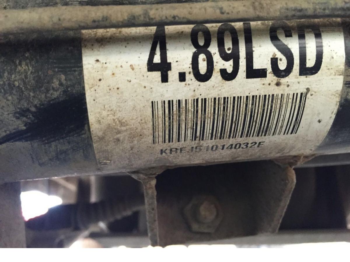

daf1971 Опубликовано 15 октября, 2015 Опубликовано 15 октября, 2015 Так вроде бывает кулачковый либо червячный. Ведь по русскими , английскими буквами написано: LSD
andy7065 Опубликовано 15 октября, 2015 Автор Опубликовано 15 октября, 2015 Так вроде бывает кулачковый либо червячный.Ведь по русскими , английскими буквами написано: LSD Для понимающих русские буквы : самоблоки бывают разные. В статье на которую вы дали ссылку об этом как раз написано. Прочитайте ее что ли... меня интересует какой конкретно стоит в этом мосту т.к. на SY их ставилось 2 типа , если не ошибаюсь.

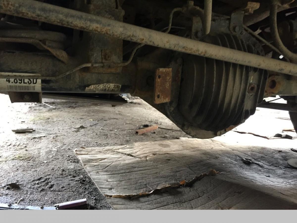

neon416 Опубликовано 15 октября, 2015 Опубликовано 15 октября, 2015 Спасибо! Надеялся что торсен. Если мост корейский, 99% - что кулачек. А судя по фото пробки он еще и KSC. Вот и думай)))
Rextoba Опубликовано 15 октября, 2015 Опубликовано 15 октября, 2015 а че на тагеры 3.2 ставились ксц да еще с гп 4,89???

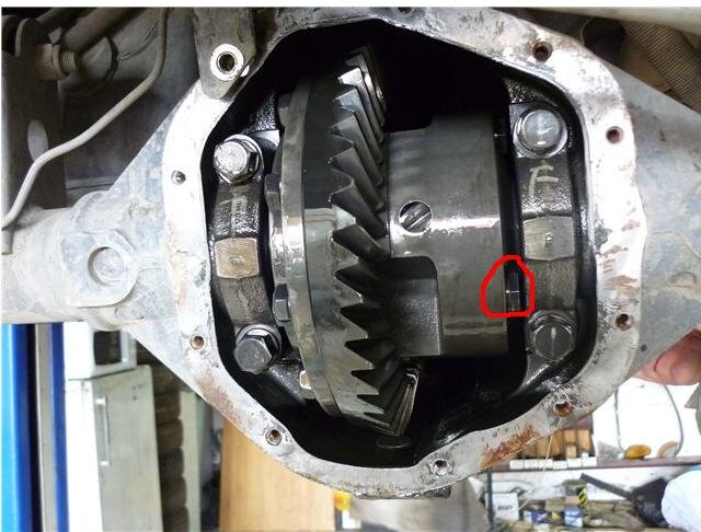

dinyaridder Опубликовано 15 октября, 2015 Опубликовано 15 октября, 2015 (изменено) Померь квадратик на пробке моста, если 9мм - мост KSC, 15мм - мост тонгил. отсюда вижу вроде маленький квадратик. Выкрути пробку, посвети и посмотри на дифлок. если ты увидишь болты - червячный LSD, увидишь кусочки сварки - кулачковый Изменено 15 октября, 2015 пользователем dinyaridder
andy7065 Опубликовано 15 октября, 2015 Автор Опубликовано 15 октября, 2015 Спасибо! Надеялся что торсен.Если мост корейский, 99% - что кулачек. А судя по фото пробки он еще и KSC. Вот и думай))) Действительно KSC но это ладно. И действительно кулачек. Вот и думаю ...
andy7065 Опубликовано 15 октября, 2015 Автор Опубликовано 15 октября, 2015 а че на тагеры 3.2 ставились ксц да еще с гп 4,89???Вроде нет. Но никогда не поздно Померь квадратик на пробке моста, если 9мм - мост KSC, 15мм - мост тонгил. отсюда вижу вроде маленький квадратик. Выкрути пробку, посвети и посмотри на дифлок. если ты увидишь болты - червячный LSD, увидишь кусочки сварки - кулачковый Безымянный.JPG Спс. Уже крышку скинул.
