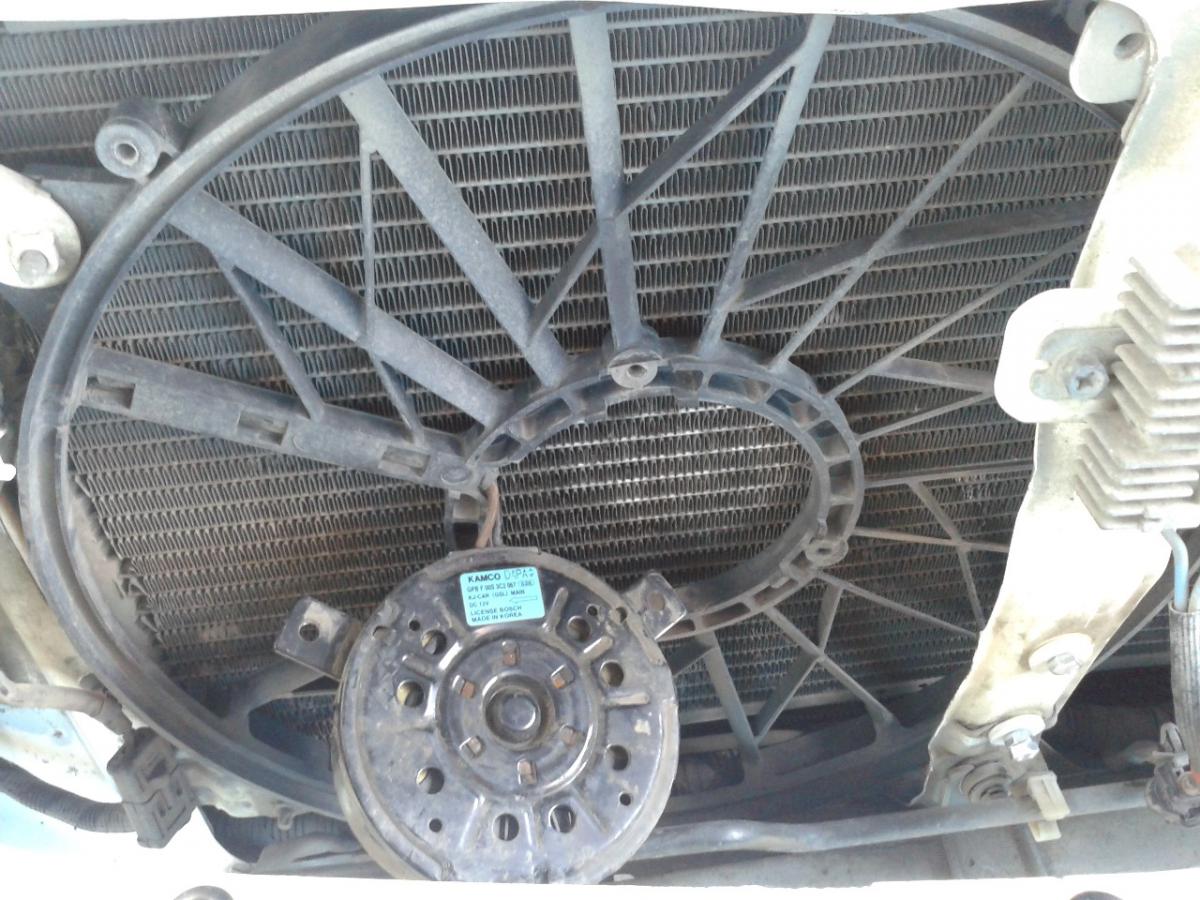

Обнаружил что большой карлсон останавливается почти без выбега, похоже скоро придет ему кирдык.
Посему возникли два вопроса:
1 - можно-ли его снять на разбирая радиаторы? К болтам снаружи не подобратся.
2 - нашлась-ли замена его мотору? В начале темы обсуждались моторы для Hyundai, но без результатов.
Ну я же чуть выше постил об этом. Снять можно, но для этого пришлось срезать поперечную перегородку, которая находится за декор. решеткой радиатора. Потом , что делать - думай сам. Тут были предложения, срезать и потом вернуть ее на место на болтовой крепеж. Это вам - РПешникам. На Тагере я срезал ее нах , по самое не балуйся и все хорошо.
Тоже интересно.
Твой пост читал. Думал может на RP есть другой путь, пилить как-то стремно (это я про замок).
Что на РП, что на тагере телевизор очень жидкий. И нужны очень веские основания, чтобы его ослаблять.
neon416, о чем и я веду повествование.Только в моем случае машинко битое было  и перекладина в труху.
Перекладина эта нужна, чтобы полка вверх-вниз от замка не гуляла. И чтоб вправо-влево телевизор усилить. Если ее срезать и потом на болты. С умом. Да.
P.S. На большинстве машин большой кулер не так чтоб прям свободно крутится. И ничего, работает себе. Решение и замене стоит принимать если он реально встал.
1 - Если не пилить болты вместе с приварными гайками, то нет.  :(
2 - А кто мешает продолжить обсуждение? Тем более кандидат для подбора есть, осталось только купить и попробовать. Глядишь, так и подберём. (Никто не хочет быть подопытным кроликом, Евгений Б вовремя соскочил)  :)
P.S. Электромотор вентилятора для его замены можно снять не снимая диффузор (см фото), правда немного помучавшись. Но новый для его замены должен быть с очень близкими геометрическими параметрами (приводил их вначале темы).
