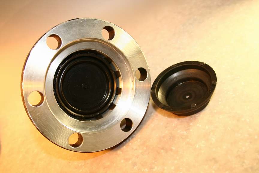

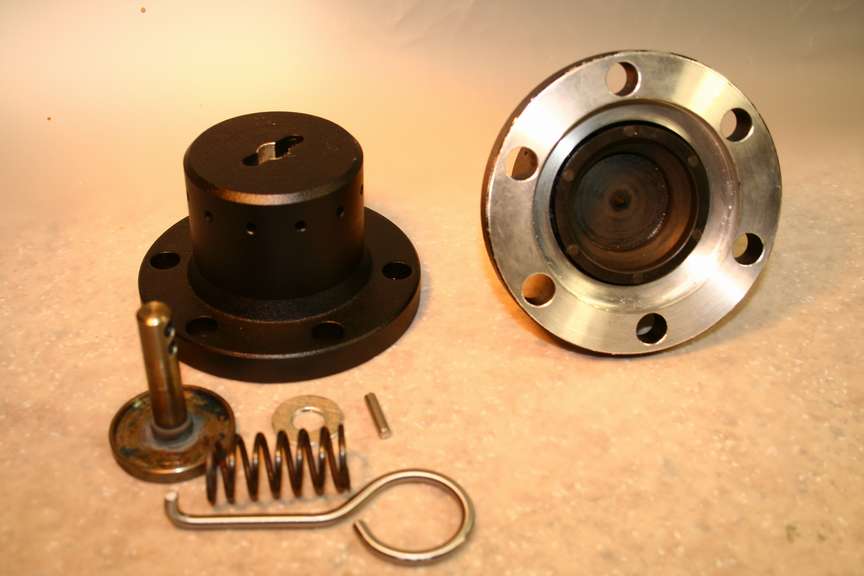

Эти хабы ВАКУУМНО-механические. Я их уже несколько месяцев пользую. И еще многие Новосибирские камрады. А так же Омск, Краснодар, Рубцовск и другие.

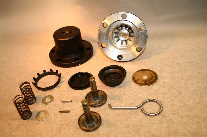

В эти крышки переставляется мембрана, нажимная чашка и воздушный фильтр из "родных" крышек. В штатном режиме все работает на вакууме. Но можно повернуть шток и включить привод принудительно.

Куда уж нормальнее фото? Вот после 10 км по болоту в штатном вакуумном режиме.

Эти хабы ВАКУУМНО-механические.. В эти крышки переставляется мембрана, нажимная чашка и воздушный фильтр из "родных" крышек. В штатном режиме все работает на вакууме. Но можно повернуть шток и включить привод принудительно..
А высота крышки какова?
