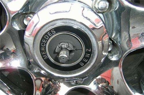

Поставил крышки Омские от Олега с правой стороны сильные щелчки, ощущение что в зацепление не входит.
Что делать ответ на форуме найти не могу?

Дело в том, что болтик при включении (повороте) не доходит до дна крышки
Я думаю что то ему там мешает может быть?
отметил на рисунке
отметил на рисунке
сними хаб, полностью, возьми крышку наложи на привод,должна спокойно одеваться,
если нет, то:
1) в хабах АВМ в цапфе ступицы есть еще втулка, с Варновскими хабами в цапфе ничего не идет.. возможно придется убрать эту втулку..
2) поможет наварка на чашку кольца(Шайбы) в 2,5-3,5мм
Удачи!
Спосибо! Буду пробовать
Если быть абсолютно точным то надо наварить шайбочку ровно 3мм :blink:
отметил на рисунке
Я ведь давал тебе свой сотовый что бы решить этот вопрос, почему ты мне не позвонил?
То что штифт не доходит до дна крышки так и задумано, делали с запасом у многих разные расстояния.
