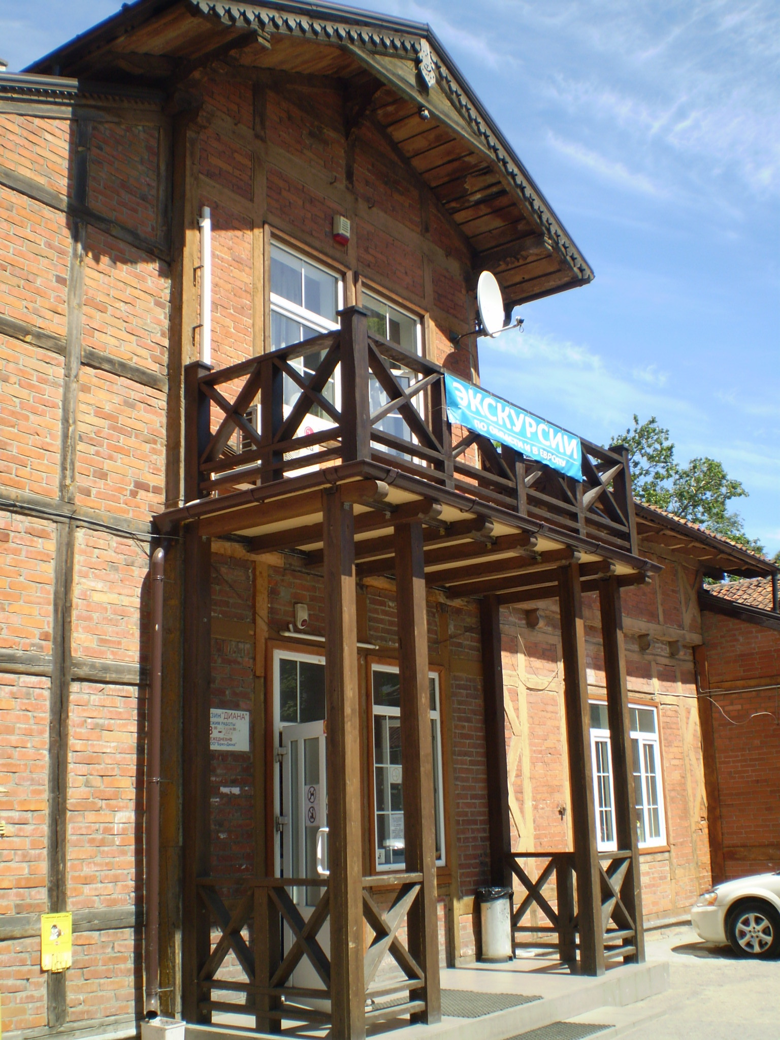

4) Цокольный сайдинг (пенельки) в виде тёмного пережжённого кирпича.
    Жёсткий и не сильно "объёмный". Пластик толстый.
    Поскольку недавно сами были в "Восточной Пруссии", то подумалось....
    Выполнив обшивку фасада дома ОСП-3, зашить стыки панелей "грубыми" досками, как каркас фахверка.
    Нашить "раскосы" из таких же досок. А между досками "фальш-каркаса" прикрепить (саморезами, к примеру) к ОСП-3
    тот самый сайдинг под "старый кирпич". Аккуратно подрезав "уголки", чтобы не было в щели видно, что это "пустотелые панельки".
    Возможно, за небольшие деньги получится фасад такого типа, что мне понравился в Калининграде:
http://content.foto.my.mail.ru/list/zharow/EAST-PRUSSIA/h-5074.jpg
http://content.foto.my.mail.ru/list/zharow/EAST-PRUSSIA/h-5071.jpg
Удачи.
М.б. кому было полезно.
