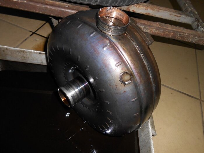

dinyaridder Опубликовано 10 апреля, 2015 Опубликовано 10 апреля, 2015 Всем привет! не нашел подходящей информации, интересуют размеры хвостовика гидротрансформатора. В прошлом году заказал контрактную АКПП БТР, пришла с гидротрансформатором, но когда начал ставить выяснилось что на хвостовике ГТ где у меня пазы там выступы. А все остальное подходит. собрал со старым ГТ, а новый хочу восстановить, только размеры зря не замерил, фото скину завтра

dinyaridder Опубликовано 10 апреля, 2015 Автор Опубликовано 10 апреля, 2015 если поставить ГТ с выступами, то там люфт будет нереальный. вот чего я испугался, а остальное все подходит

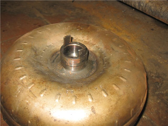

dinyaridder Опубликовано 10 апреля, 2015 Автор Опубликовано 10 апреля, 2015 Действительно у меня на 2,9ТD стоит ГТ а пришел в комплекте с коробкой: Но тогда и в коробке должно было быть другое крепление? Возможно ли переделать эти усики? наплавить, проточить И в чем вообще заключается работа ГТ и конкретно этих усиков
