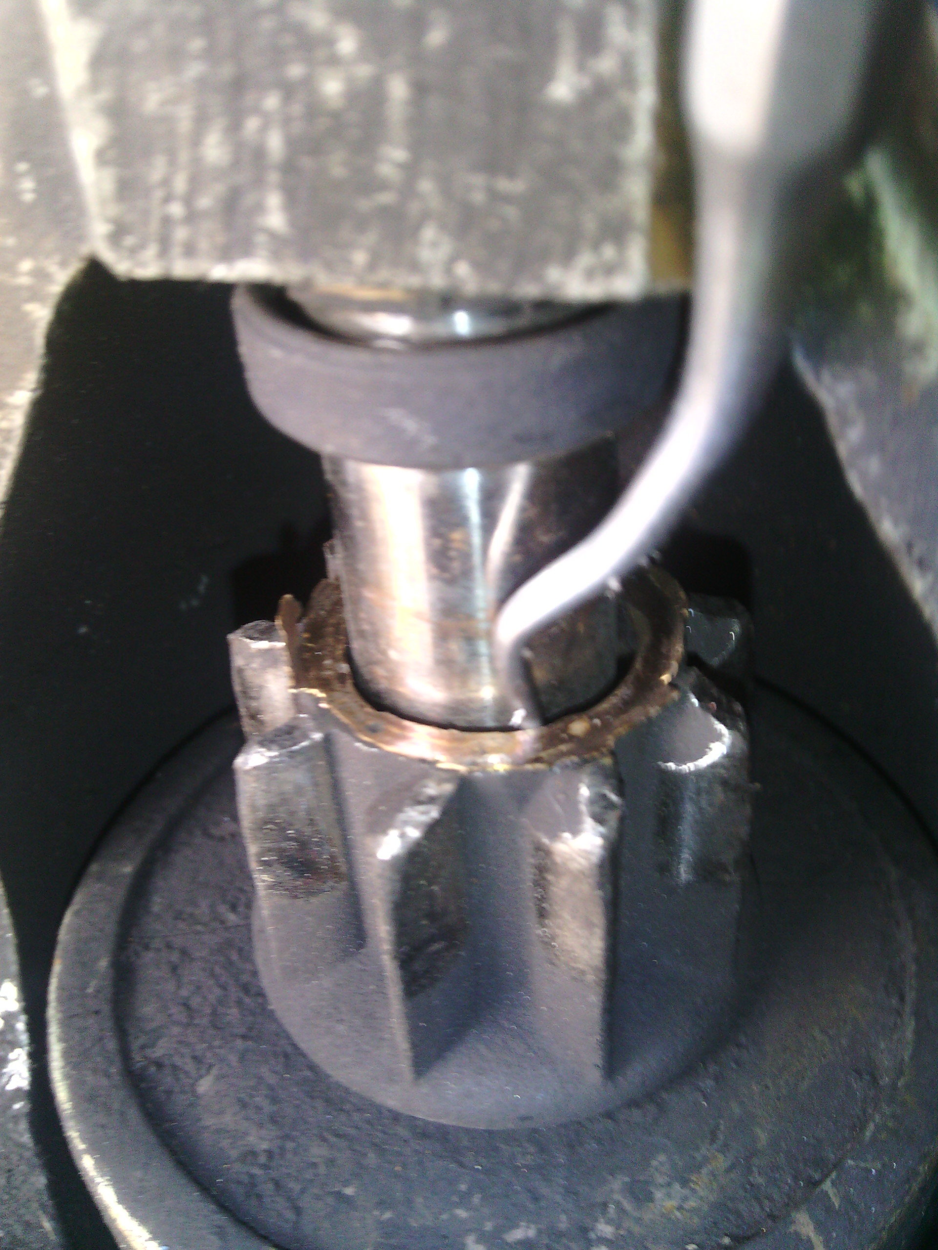

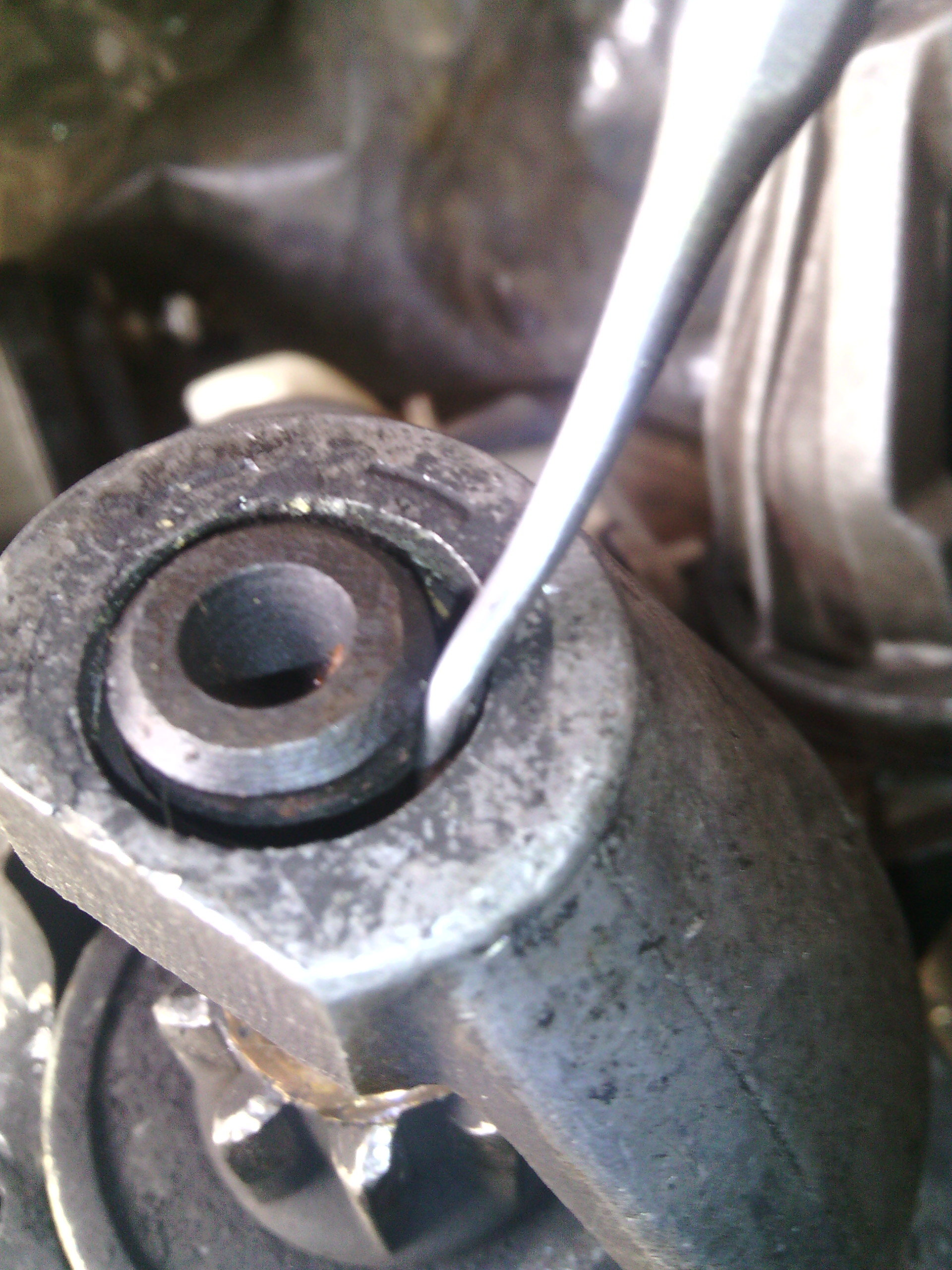

brodyaga Опубликовано 7 мая, 2019 Опубликовано 7 мая, 2019 спецом отревизировал стартер сегодня,в башке иголки в заднице меднографитовая фтулка

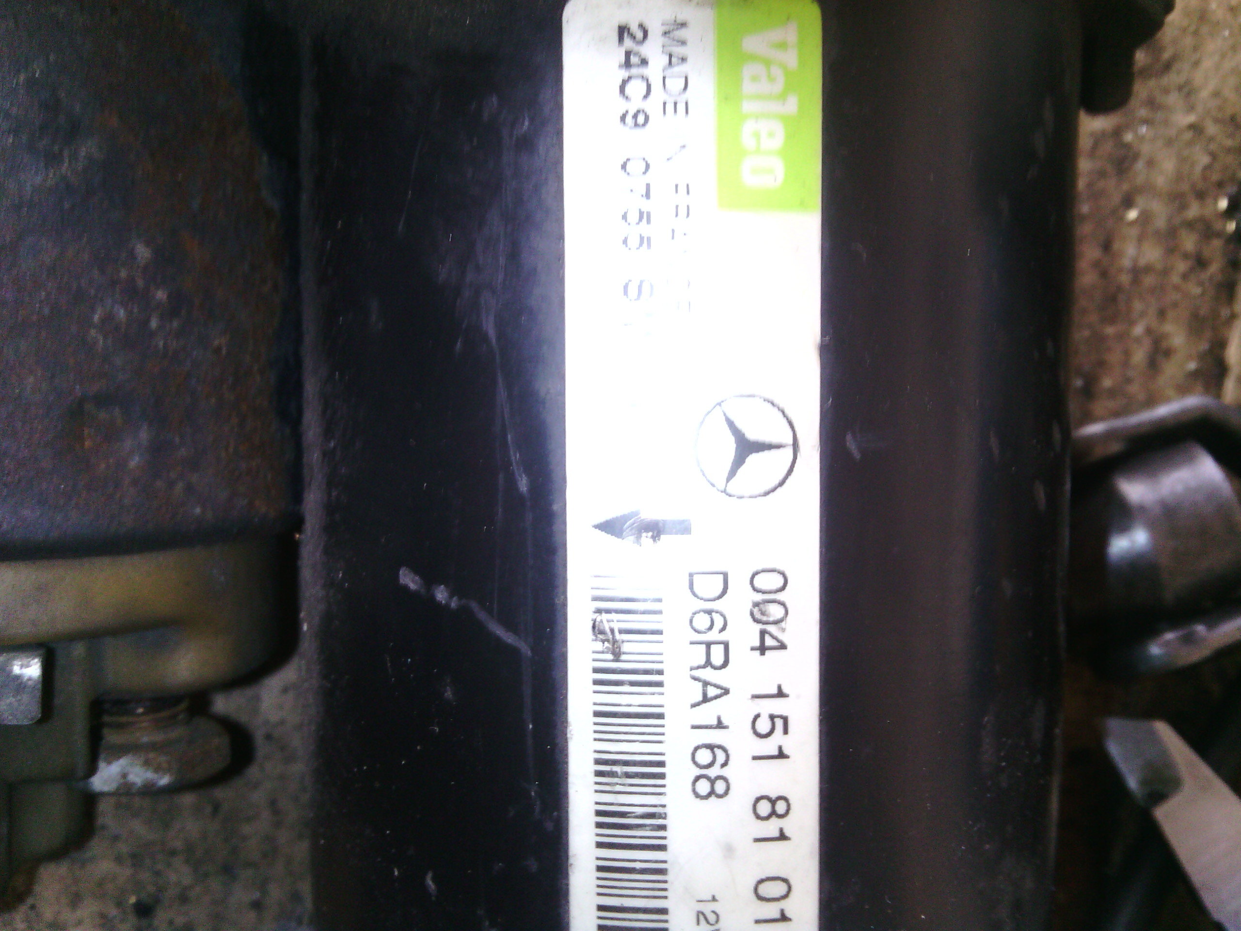

Валера Хуторский Опубликовано 7 мая, 2019 Опубликовано 7 мая, 2019 9 минут назад, brodyaga сказал: спецом отревизировал стартер сегодня,в башке иголки в заднице меднографитовая фтулка Если валео , скину фото , у валео развалилась траверса в башке иголки , у бош (разобранный) - втулка , саттелиты на иголках
Валера Хуторский Опубликовано 7 мая, 2019 Опубликовано 7 мая, 2019 Только что, Валера Хуторский сказал: Если валео , скину фото , у валео развалилась траверса в башке иголки , у бош (разобранный) - втулка , саттелиты на иголках на первом фото верхний ст от уаза - инжектор. Износ втулки критичный
