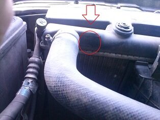

Ситуация такая: на сколько я помню с расширительного бочка выходит трубка со шлангами и заходить должна в радиатор...(у меня трубка эта вообще не стоит) У меня сосок на бочке есть а входа на радиаторе я не обнаружил... Не родной радиатор или куда то в другое место она должна ставится..?!
У тебя радиатор от Муссо. На Мусо обратка на расширительный бачок выходит сразу из ГБЦ. Объясняется это разными уровнями установки радиаторов относительно двигателя на Муссо и Корандо. Т.е. обратка должна одклучатся в самое высокое ето охлаждающей системы.
В твоем случае достаточно взять тройник с отводом от Волги-Штаер и врезать его в шланг. Как раз туда, где сфотографировано. И уже от тройника вывести обратку в бачок.
Алексей,Спасибо!
А случайно нет этой трубки со шлангами..? Охота чтоб стояла родная деталь...

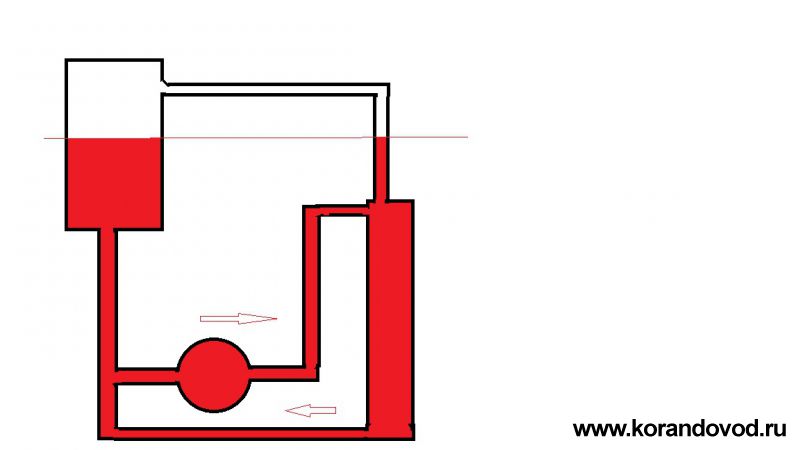

Если на прогретом скинуть шланг с бачка - течь не должно, ибо уровень антифриза НИЖЕ отверстия в бачке (вспоминаем где отметка Макс на бачке) из бачка должен при этом стравиться воздух. Если скинем трубку с деаэрационного парубка радиатора, то потечёт , этот патрубок ниже отметки мин. На бачке. Эта трубочка ИСКЛЮЧИТЕЛЬНО для отвода воздуха. Там НЕТ постоянного потока. Только если лезем по горкам и ямам и радиатор поднимается выше расширительного. Или в системе пузырь воздуха и он, всплывая, гонит антифриз, как в аэролифте. ( особенно если машина заглушена и остывает. И в бачке всасывает то , что в трубке попалось) При нормальной работе нечем гнать по этому патрубку антифриз ( давление в радиаторе и бачке равные как минимум) да ещё и помпа подсасывает из радиатора. Можно вообще её залушить, если воздуха нет ( но это не надолго, воздух всяко набереться) или доставить деаэрационный клапан, как в некоторых машинах. Максимум нагрев там от самого радиатора и чуть чуть от тех 50-100 граммов антифриза, который постоянно находиться в металлической трубке
Ты хоть сам-то понял, что сказал. Иди учи физику, особенно раздел про сообщающиеся сосуды и перемещаемую в них жижу насосом. Вот не было-бы помпы, тогда при стоячих жидкостях всё так и должно быть. А у нас жижа должна должна циклировать и протекать по всем трубопроводам и полостям, а если где то она стоит, значит где-то забит канал, который мешает жиже двигаться. Соедини два резервуара двумя трубками, и окрась в них жижи в разные цвета, и в одном создай движение,  эти жижи обязательно перемешаются.
и  где тут разность давлений? падением в трубопроводах можно пренебречь, у них сечение много больше пипки газоотвотдной

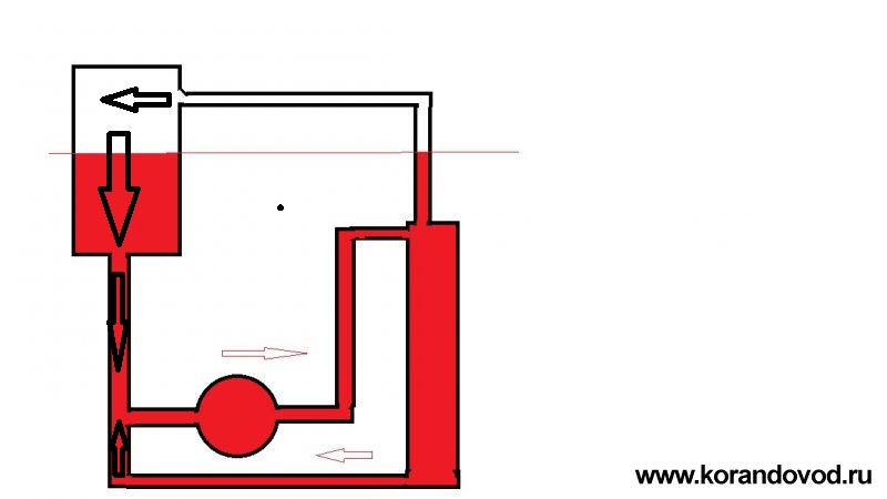

По твоему рисунку получается, что жижа циркулирует по кругу, как показано стрелками, а в бачёк не попадает и из бачка ничего не забирается, значит и бачёк должен иметь окружающую температуру, как и трубка. А в действительности жижа всасывается из бачка и поступает в систему, пройдя круг должна возвратиться в бачёк как раз через эту пипку газоотводную.
Сохранив закон Если где-то убыло, то значит где-то прибыло.
