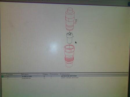

FOX 469 Опубликовано 11 июля, 2014 Опубликовано 11 июля, 2014 (изменено) Форсы такие?? и такой рис. распылит по бошу 0 434 250 128 розн цена в москве 530-550р/шт какие шайбы нужны??? не совсем понятно если есть возможность спиши номер с форсунки. для точного попадания в цэль... Изменено 11 июля, 2014 пользователем FOX 469
