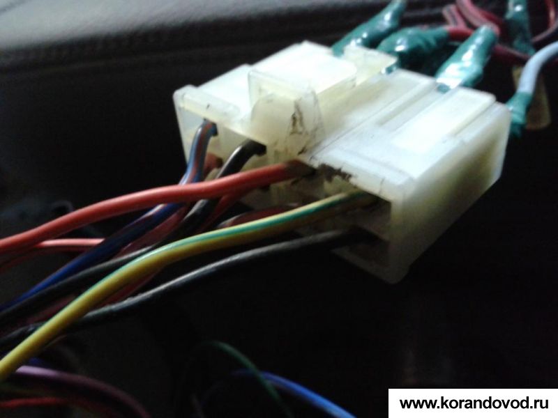

boal2 Опубликовано 13 апреля, 2014 Опубликовано 13 апреля, 2014 Доброго всем времени суток. Постигла и меня такая же участь. Горит предохранитель F11. Добрался я до блока защиты от повышенного напряжения. В результате 12-ти часовых танцев вокруг этого блока пришли к следующему. Если отключить желтый с синей полосой провод (на блоке под №4), то предохранитель не сгорает. Что это за провод и какому потребителю он идет выяснить не смогли. На схеме он вроде бы идет на реле бензонасоса. Но при отключенном этом проводе насос работает, но автомобиль не заводится. В то же время прояснили, что если отключить красный провод (на схеме под №3) насос отрубается. Значит получается красный провод №3, который на схеме идет на питание форсунок отвечает за реле бензонасоса. Соответственно вопрос: кто знает, что это за желтый с синей полосой провод №4 и кого он запитывает? Попутно еще спрошу: 1. Есть ли на РП3,2 иммобилайзер и если есть где он стоит? 2. Может знает кто, какая релюшка за что отвечает, сколько их у нас и где они находятся? (Я нашел блок реле над блоком предохранителей, и за бардачком 5 штук. Какая за что отвечает хз) 3. Что это за непонятная хрень рядом с ручником? По виду вроде какой то датчик.
neon416 Опубликовано 14 апреля, 2014 Опубликовано 14 апреля, 2014 Желто-зеленый идет на питание некоторых датчиков. Без него машина заведется, но ехать особо не будет. Все подробно разрисовано в схемах РП, см. конфу. 1. Есть, выполнен ввиде подпрограммы в ЭБУ. Из железа кроме ЭБУ антенна вокруг замка и чип-транспондер в ключе. Отключает формирование импульсов (+12 остается) на форсунках. 2. Расположение реле см. в сервисмануалах на муссо, на 99% совпадает. 3. Датчик поперечного ускорения ЕБД (в составе АБС).
boal2 Опубликовано 14 апреля, 2014 Опубликовано 14 апреля, 2014 Не совсем понял. Желто зеленый у меня идет с блока под №4. Согласно схеме с этого номера запитаны иммобилайзер и реле топливного насоса. Он на данный момент отключен, а насос продолжает работать. Что это - эксклюзивная сборка что-ли?
neon416 Опубликовано 14 апреля, 2014 Опубликовано 14 апреля, 2014 Желтозеленый идет на ДМРВ, ДПРВ, соленоиды управления фазами и коллектором, питание подогрева лямбд. И 1-й контакт OVPR. С нумерацией контактов не ошибся?
