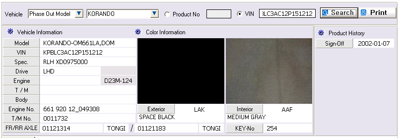

Уважаемый Кореец! Помогите, пожалуйста, определить номер рулевой рейки по VIN-коду. Придётся заказывать издалека, врят ли получится вернуть запчасть, если промахнусь с коталожным номером. VIN машинки такой KPBLC3AC12P151212. Спасибо!
Изменено пользователем evgeny68
Рулевая рейка фирмы МАНДО 4651005751
Изменено пользователем Кореец
Спасибо большое!
Поиск в интернете даёт результат по аналогам: 4650005700 - 4651005750 - 4651005751 - 4651005753 - 4651005754 - 4651005755
Как бы все эти номера подойдут. Так ли это? 751-го нет нигде в продаже по России...
