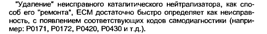

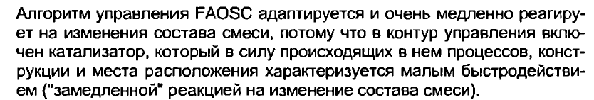

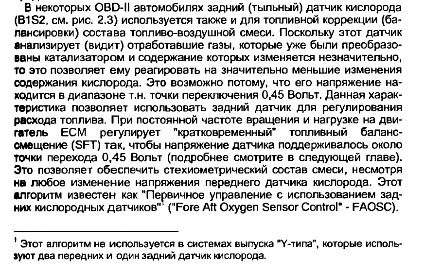

AlKri,я по моему сделал все,что советовали,то что ездил к 5 диагностам и ни кто не может ничего сделать я уже писал,то что не надо ставить обманку на вторую лямбду писали знающие люди.Ну скажи хоть ты,что же я ни сделал из того,что советовали???
Ну если вам лень скачать и почитать книжечку про кислородные датчики, то выложу скрины из этой книжки. А дальше думайте сами ...
Lvowich,спасибо большое за сканы,я перед этим уже читал про кислородные датчики.В том то и дело,что я ставил обманку и она ни чем не помогла,на форуме много разногласий по этому поводу.Просто ни кто не может подсказать в Краснодаре или Краснодарском крае хорошего диагноста,я уже был у пяти человек и все пожимают плечами!

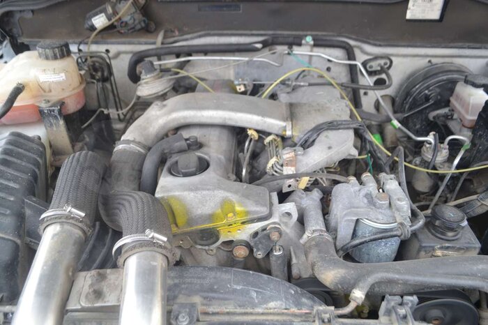

Всем доброго дня!
Продают Тагера 2.9 дизель, на движке следы желтой краски, отчего и почему, или для чего, кто подскажет.
