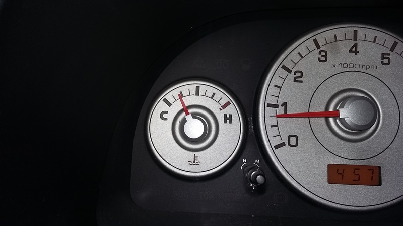

всем здравия желаю!!!!замерзаю,что делать не знаю.температура движка поднимается не выше 76 градусов,в теплом боксе до 85,на улицу выезжаю и все падает снова до 76,и это в -5,в мороз наверное совсем замерзну,кто сталкивался с такой проблемой,подскажите как лечится,грешу на термостат
Слушай, а как ты так точно температуру замерил 76, 85? У меня то же температура ни хрена не подымается, хотя печка греет? Да и при чем тут термостат, понимаю так, если бы термостат не срабатывал то антифриз закипел бы? Можь просто чехол на морду надо натянуть, или картонку вставить? Вот нахрен прочитал, теперь башку себе забиваю, должно так быть, или ремонтировать надо :aq: . Пацаны, вот фото показателя температуры на прогретом движке, на улице где то -3 градуса, ответите на ваших авто так же, или иначе зимой? Летом у меня стрелка температуры ДВС стоит по середине.
Пипец, пойду искать, можь в наличии где найду.
Не критично, спокойно закажи нормальный термостат и поменяй.
У самого дохнет, или недозакрывается или очень рано открывается, температура двигателя всё ниже день ото дня.

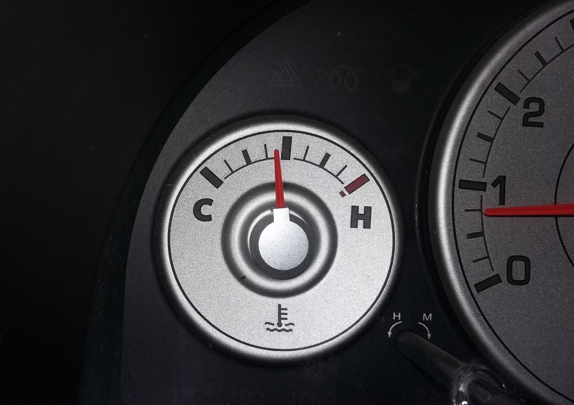

Поменял, поставил  Wahler цена 1500 р. Дохнул он у меня уже видно давно, всю прошлую зиму так проездил, внимания не обращал, думал так положено)) Если бы на форуме не прочел, так и дальше катался бы, Зимы у нас теплые и нагрева печки вполне хватало, а вот с расходом топлива - вопрос, можь теперь экономичнее будет? Вот как теперь стрелка температуру показывает на прогретом ДВС
Насчет расхода не уверен. С 55°С уже рабочая температура. но носки быстрее сохнуть будут точно.
