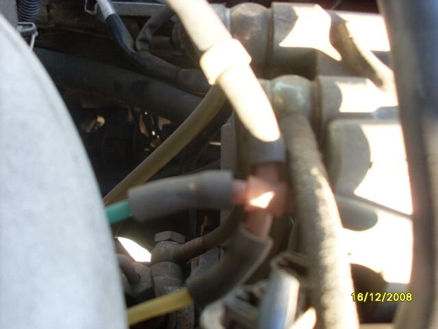

tribal Опубликовано 17 октября, 2012 Опубликовано 17 октября, 2012 Всем добрый вечер! У меня СЙ Муссо Спорт 2,9ТД 2004 г, возникла следующая проблема в сервисе поменяли прокладку ГБЦ, соответственно при съеме башки поснимали все вакуумные магистрали, после этого по картинкам с форума восстановили их, вчера при получении машины обнаружил свист в салоне, сервисмены выявили что это замок, решили сделать на электроклапане тем более сигналка позволяет назначили на сегодня, машину на ночь забрал. Утром завел машину, запустилась без проблем, был тихий свист в салоне, но через 30 -40 сек начали гулять обороты, гуляли около 1,5 - 2 минут(точно не засекал), как только обороты стабилизировались свист усилился. Приехав в сервис рассказал все, проверили свечи сопротивление в норме, поставили электроклапан от классики, свист в салоне прекратился, но рано радовался появился треск под капотом, горе мастера сказали что это электро клапан на движке (который ближе к салону). КОнечно можно поменять этот клапан . но нет уверенности что проблема в нем. Может кто сталкивался с даной проблемой куда копать. Глушится нормально. И еще вопрос не обнаружили на блоке термовакуумного клапана, просто заглушено с виду заглушка заводская, может такое быть Заранее всем благодарен
MaxAlex Опубликовано 17 октября, 2012 Опубликовано 17 октября, 2012 Очевидно, что не правильно собрали. Более того, за установку вакуумного клапана от классики нужно карать анально с особой жестокостью. У Муссо-Спортов нет термовакуумного клапана. Вместо него электрический датчик и обычный вакуумный клапан.
Vasily22 Опубликовано 18 октября, 2012 Опубликовано 18 октября, 2012 Выводы у клапанов разные. Если не изменяет память, магистраль подключается к прямому, потребитель к тому, что вбок торчит (легко проверить продувом) У мну для турботаймера вместо замка стоял клапан от классики, ему не хватало силы магнита заглушить движок. Поставил вместо него клапан от EGR - все ништяк, только появился звук всасывания (до свиста не доходящий). Думаю звук из-за того что клапан подключен нештатно (направления воздушных потоков изменены). Глушилка при работе двигателя сосет в себя.
MaxAlex Опубликовано 18 октября, 2012 Опубликовано 18 октября, 2012 Эта тема давно уже обсосана в теме про сигнализации. Клапан нужно подключать ПОСЛЕДОВАТЕЛЬНО замку зажигания, т.е. в разрыв шланга между замком и глушилкой. Клапан нужно брать трехходовый типа как на ЕГР. И ставить таким образом, что бы при включенном клапане (заведенной машине) глушилка соединялась с атмосмферой. Многие сигнальщика подключают клапан последовательно и травят вакуум в атмосферу. А потом народ по 200 страниц на форуме пишет что у них передний приврд не подключается.
Vasily22 Опубликовано 18 октября, 2012 Опубликовано 18 октября, 2012 Не травит, хабы включаются. Сдергиваем колпачек с атмосферного вывода, туда подключаем магистраль, трубку от глушилки на боковой отвод. Спасибо за совет, вовремя не нарыл.
minlegali Опубликовано 18 октября, 2012 Опубликовано 18 октября, 2012 У Муссо-Спортов нет термовакуумного клапана. Вместо него электрический датчик и обычный вакуумный клапан. Леш на моем стоит термовакуумный . Но видел спорт без него у нас ездит такой. Согласен с мнением что неправильно соеденили трубки вакуумной системы.
tribal Опубликовано 18 октября, 2012 Автор Опубликовано 18 октября, 2012 Всем спасибо бум рыть, от классики поставили то что было под рукой для проверки . конечно все бум ставить пучком. решим трубки через экзист заказать а вот тройников нет у них
minlegali Опубликовано 19 октября, 2012 Опубликовано 19 октября, 2012 Тройники можно подобрать с системы стеклоомывателя
