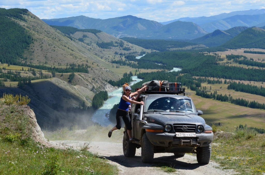

На Тагере нессколько раз гонял в Грузию . В разное время . Кроме зимы . Горы , перевалы , прибрежные пески , и всё такое ... из ништяков было : лифт подвески 10 см , колёсья 245,75 на штамповках -19 , Экипаж 2 ненормальных : я и жена . Штурман типо ... Ночёвки - в машине , и в гостинице ( это последние 2 года ) Комфорту захотелось ! az.gif' alt=':az:'> Резюме ; нефиг выдрючиватся - этого достаточно ! Тагер для дальних поездок очень удачный авто ! На охотах то же себя показал зачётно . :br:

Чем тебе не экспедиционный автомобиль?
И посмотри выше аватарки где он был.
Это , кстати, дорога на перевал Ороктой. Все тот же Алтай!

У меня единственные изменения - "айронменовский" лифт подвески и колёса 245х75х16 на штатные диски. При росте 1.70 сплю на разложенном до конца в ровень с задним сиденьем "штурманском" сиденье, бака обычно хватает. Катаюсь до с. Селитренное в Астраханской области, и в Витебскую област в Белорусь.
