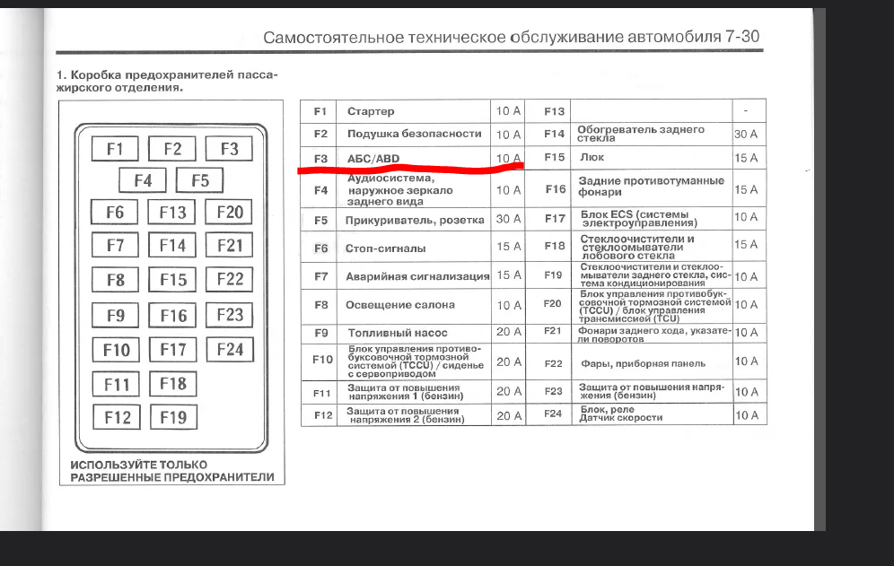

Должен быть там.
Ага, нашел. F3.

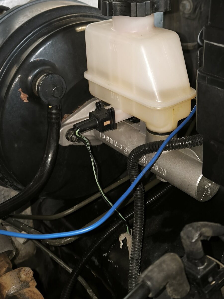

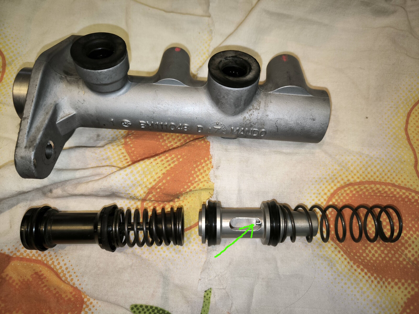

Кароч, ближний к вакууму контур норм, передний хер. Гоняет воздух с каплями жижи, с пальца в обратном ходе аж кожу пытается оторвать. Снял гтц, в переднем поршне клапан клинит, скорее всего задиры, еле еле с силой ходит. Там ход всего около 4мм, пытался раскачать, а хер там. Чуть лучше, но всё равно не то. Там хитровыделанное стопорное колечко, заправляется под внутреннюю фаску, в общем уе@#ла меня эта система) , заказал новый гтц. А вот партнумбер я вообще умахался искать, тагеровский б&&ть вообще мимо кассы (оно и понятно) , санëнговский эл каталог тоже, практически методом научного тыка нашëл, придти должен в субботу.
Так, трубку и шланг до моста поменял, в районе сиденья штуцер открутился на грани отрыва трубки, цуко как неудобно там без подъёмника..
large.IMG_20251108_135309.jpg.364c5277aa42cc261ab1f65c0feac4b8.jpglarge.IMG_20251108_135201.jpg.feb4259462ff9dcc3c26cface902eae3.jpglarge.IMG_20251031_154534.jpg.5dddea357fbfc9004300593c83cfa9f4.jpg
В общем, конец эпопеи))) Поменял ГТЦ, прокачал, тормоза как новые.. Педаль помягче стала, зад ощутимо тормозит, машин клевать носом перестала.
И кстати, данного кода ГТЦ нет нигде, ни в электронном каталоге санйонг, ни в тагеровском.
Всем добра!
