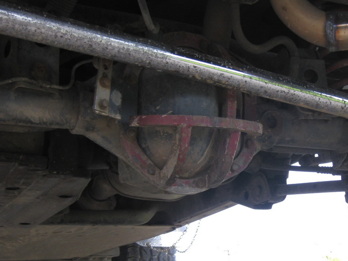

ангел Опубликовано 5 февраля, 2010 Опубликовано 5 февраля, 2010 вообще то у всех ссангенгов крышки моста слабые. надо решетку(защиту) дополнительно ставить
